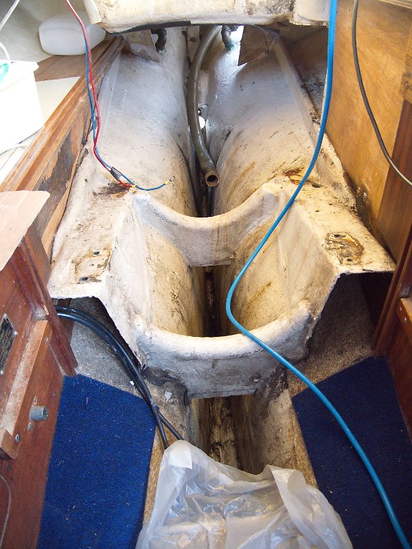

De senaste dagarna har gått åt till att fundera, mäta, märka, sätta på skyddsplats, och nu idag kapa bort delar av gamla motorbädden. M26 känns verkligen som en MYCKET LITEN båt när jag funderar på hur jag ska få plats med motor, 4 batterier, elskåp, laddare mm. Här före och efter kapningen av motorb ...
