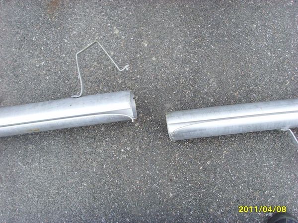

Förmodar att så inte är fallet då?! Har nämligen hört att guldelox. var mer "bend/ trimm" vänlig? & läst att den del har knäckt sina master. Eftersom masten har ngr. år på nacken nu. Så är detta ett orosmoment. tänker även fästa dit maststeg. Var är det vanligast/ svagaste punkt på masten. strax ovan spridare kanske?
Har en tanke på förstärkning vid svag punkt/er se bild.

Jag kan inte se vad din bild visar. Det ser mest ut som en mast som har blivit kapad i närheten av spridarna. Så ska inte någon IF-mast se ut.

oki... Har dock inte utanpåliggande mast ränna, "bulle" har jag däremot,typ ligga i "skål". vilket jag tycker verkar bra, lämpligt. ang den kapade masten på tidigare bild, så är det en reperation & förstärkning. Genom att lägga i skenor inuti masten & poppa fast det igen, så får man en väldigt stark mast på de utsatta ställena.

Masten gick av i fotstegets infästning.

Har en tanke på att dela min mast & fälla i förstärkning/ev. ar. som på bild... vad tror ni om detta?
