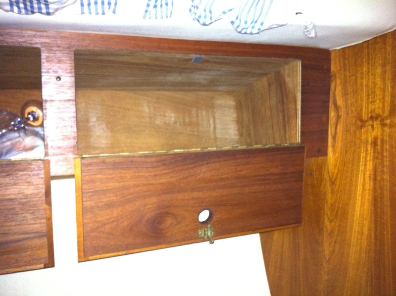

Jeg tror allikevel løsningen ikke virker for meg, for jeg har finér inne i skapet, ikke "lining" som du sannsynligvis har. Derfor blir det vanskeligere å komme til.
He er bilde:
Bilde av skap
Bilde av skap
Jeg er redd det blir en stor operasjon å demontere dette skapet, spesielt fordi finishen på det originale snekkerarbeidet er veldig bra. Kanskje jeg bare lar den lille lekkasjen være, det er ikke store mengder vann vi snakker om.

OK, I see. Sorry about the suggestion for the fock track which now seems rather stupid.The chainplates are in front of 'skapet', though. They're in the cupboards, just to the right of the wall on the right hand side in your picture. The carpentry should be separate so you can leave the part in the photo alone.
But maybe your boat layout is so different that it does not have any cupboards.
In that case I might still be talking rubbish :-(
