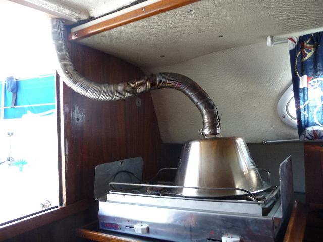

Jag har roat mig med att tillverka en värmare med samma princip som Pan 2000. Jag köpte helt enkelt en rostfri skål på CO som jag borrade ett hål för en rökgasslang.
Rökgasslangen leddes ut genom en bräda med hål i som jag monterade i spåren för luckgaraget. Denna skål satte jag sedan över mitt Origokök.
Jag har också räknat på bränslevärdet hos spriten och tror inte man behöver 2 Kw. Jag tror det räcker med 0,5- 1 kW. Då bör ju spriten räcka 2-4 ggr längre
Jag har också monterat en datafläkt i taket som fördelar värmen lite bättre.
Jag har inte vågat använda den på natten utan har den mest tidigare på kvällen för att skapa en lite torrare och mysigare ruffmiljö.
Allt till en kostnad på ca 150 kr.
Lyckades inte bifoga en bild men om det finns intresse kan jag göra ett nytt försök.

Här är bilden på Leifs egenhändigt tillverkade kök av diverse prylar från bl.a. Clas Ohlson alternaivt Biltema eller liknande inköpsställen.
Egenkonstruerad båtvärmare för spritkök.JPG (52.94 KiB) Visad 30339 gånger
För att avgaserna ska kunna hinna lämna det mesta av sin värme inne i ruffen, är det bra om att avgasslangen blir så lång som möjligt och att den har stor diameter, detta för att slangens värmeavgivande yta ytan blir så stor som möjligt.
Jag förstår av konstruktionen, att du också har svetsat fast en fläns på skålens undersida, för att du skulle kunna sätta fast avgasslangen.
Kan även tänka sig att, när den används, anordningen kan bli ganska het. Så man får väl vara försiktig för att inte bränna sig... :| ...

Jag behövde inte svetsa utan det är bara en bordsgenomföring som jag köpte på Biltema
