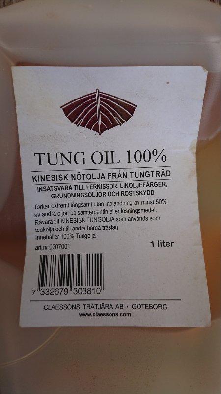

Jag tyckte inte det framgick vad de färdigblandade produkterna innehåller så därför skaffade jag ren tungolja och blandade själv.
100% Tungolja
100% Tungolja
Jag handlade den i Höganäs; https://www.kullabygdensbyggnadsvard.se ... ngolja-ren
