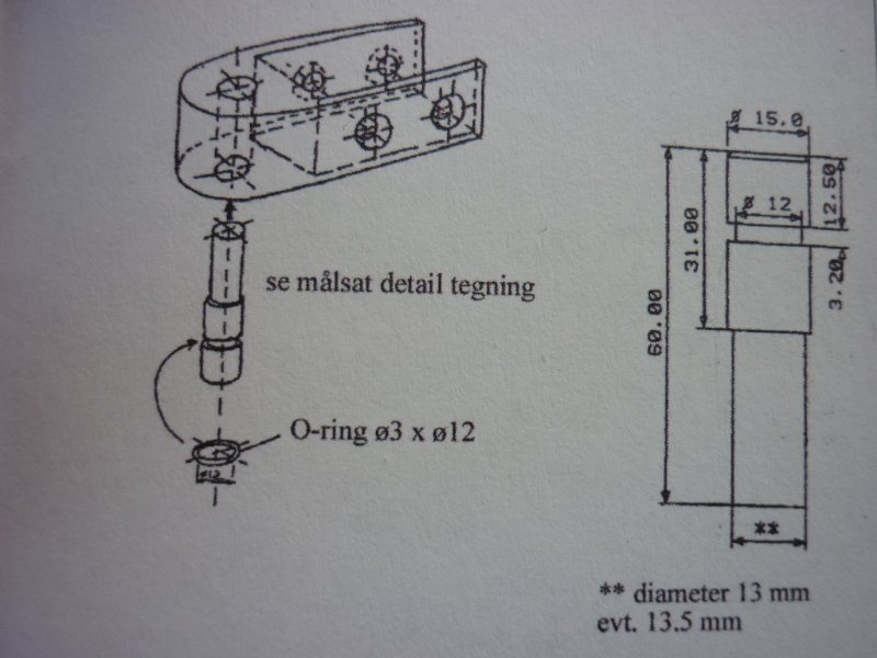

Hej, har försökt ta reda på vilken diameter som o ringarna för rodertaparna ska ha, finns det någon vänlig som vet detta? /Patrik

Jag passade ikväll på att sätta dit o-ringar på mina rodertappar/beslag och då frågan har ställts ett par gånger här på forumet om hur stora dessa skall vara.
Med reservation för att det kanske finns andra roderbeslag så var mina o-ringar 9 mm (redigerad, 9 mm ytterdiameter) vilket också överensstämmer med med hänvisningen till Gardenas o-ringar till deras slangkopplingar.

O- spåret på Gardena koppling är 11,2mm och för rodertappen är O-spåret runt 12,0 mm, varför oring 9,0mm invändigt mått är för litet och skulle tänjas ut oringen för mycket, Gardenas oring är lämplig, har även använt Oring 11,3x2,4. Vill bara visa på detta för att om någon skulle inhandla oring 9mm.

Det var mycket intressant. Jag hade med min låda med diverse o-ringar när jag skulle byta ringarna på mitt roder. 10 mm var för stora så jag fick gå ner till 9 mm för att ringarna skulle sitta lagom löst i spåret. Då är det kanske så att det kan skilja lite i storlek på rodertapparna?
Den Gardena o-ringen jag hänvisar till har artikelnummer 5303 och är 9 mm.

Mina Gardena köpta i 5-packet med artikelnummer 5303 är 10,5mm innerdiameter. Jag har sett att de ofta heter O-ring 9mm i butikerna. Ingen aning varför märkningen skiljer sig så pass från verkligheten.

När jag mätte på en Gardena koppling där O-spåret var 11,2mm, O-spåret på mina rodertappar är 12,0 mm , ytterdiam 15mm om man räknar på omkretsen O-ring inv. 9mm och 12mm, vilket skulle göra en töjning med c:a 9mm vilket verkar vara i mesta laget. Vad är då ytterdimetern på dina tappar, du skriver att "o-ring 10mm var för stora", är spåret då 9mm och ytterdiam 15mm då är skillnaden 6mm och O-ringens tjocklek bör vara mer än 3mm.

Nu tror jag att jag har hittat förklaringen. När jag kollar i lådan med o-ringar så ser jag att det står ett litet ”R” framför som i radie. Det är alltså o-ringar med radie 9 mm och det bör egentligen vara lite för stort enligt ovan men det kan ju bero på att mina hållare är slitna och då klarar den större ringen. Det skulle kunna innebära att jag skulle kunna gå ner till en radie på 8 mm. Själva tjockleken är 3 mm.

För att ge en klarare bild av vad som skivits här återger jag några siffror från Svensk standard SMS, en O-ring med mått 11,3x2,4 är avsedd för en axel diam 16,0 mm och då är o-ringspåret diam 12,0 mm, nu är roderbeslagets axel diam 15 mm vilket då gör ett visst spel till hålbeslaget i akterstäven som då har diam 16, det är det som o-ringen skall fylla ut, och minska kontakten metall mot metall. Gardenas O-Ring har även visat vara lämplig.
I Medvind nr2-2010 finns en mindre artikel med måttuppgifter på axel tappen
I den digitala artikeln går det inte tyda siffrorna.

Ytterradien på Gardenas O-ring är 9 mm (dvs ytterdiameter 18 mm) och innerradien 6 mm (dvs innerdiametern 12 mm), vilket passar fint, både i hålet och spåret, och ju är samma mått som på skissen du klistrade in.
Små skillnader i storleksordningen några tiondelar har nog ingen betydelse. Själv har jag använt O-ringar köpta på Clas Ohlson (6-pack) i ungefär motsvarande storlek. Minns inte varunumret, bara att det var engelska måttenheter.
