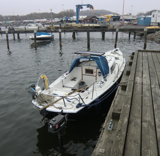

"Öglebult" i aktern.
Bilden från http://seniorseglarna.se/lundellsbatliv ... ellsif.htm
