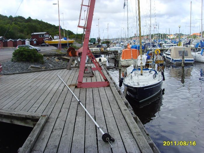

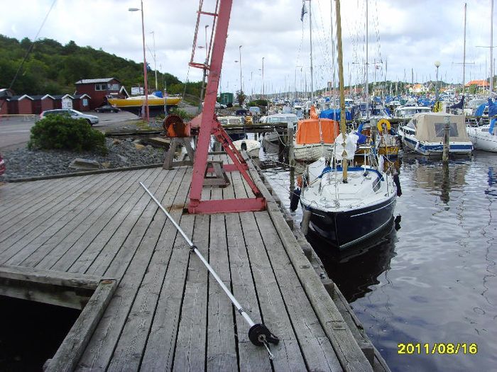

Postat: 15 aug 2013 17:51
av Lasse L
[quote="maja"]Modell 406 S verkar för övrigt vara i minsta laget för en IF-båt. Förutom den korta längden ift. förstagslängden (6.45 m ift. drygt 8 m) anger man här:
http://www.navinordic.com/files/Rullfock.pdf
att segelytan ska vara mindre än 12 kvadratmeter. quote]
Kanske det.
Kom över en Plastimorulle för 600 Skr.
CUrullen kasserades. http://www.rullfock.se/
Vid bytet anskaffades nytt förstag.
Men min Plastimo 406 S har klarat "jobbet", och jag är nöjd med den.
