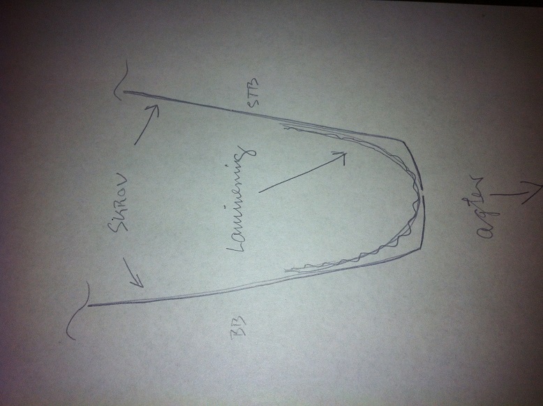

Her er en skitse som viser hvordan min baad er lavet. Agterkanten set fra oven.
De to skroghalvdele er lamineret sammen indefra med almindeligt polyester/glas-laminat. Som papapapa rigtigt skriver, findes der her til tider "fusklaminat". Hvis laminatet ikke er trykket ud i hjörnerne, opstaar der lodrette "kanaler" mellem skrog og laminat. Hvis der saa er hul et sted paa bagkanten af skrogsamlingen, kan vandet fordele sig op og ned. Maaske kan man, som bla. Marek forslaar, injecere flydende eller halvflydende filler af epoxy eller polyester. Men tänk paa, at Du muligvis skal fylde "kanalerne" helt nede fra hälen og op forbi det punkt hvor hullet i skroget er. Det er ogsaa utroligt vigtigt, at alt er helt tört för Du fylder. Ellers har du ingen vedhäftning. Optimalt set ville jeg nok forträkke at tage vinkelsliberen og skäre alt daarligt väk og bygge op paa ny med glas og polyester eller epoxy.

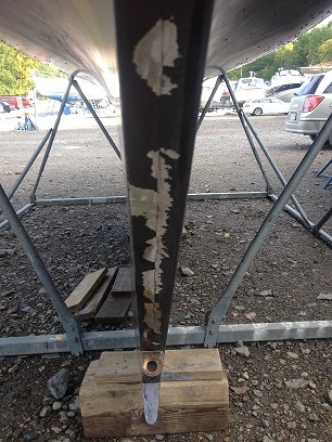

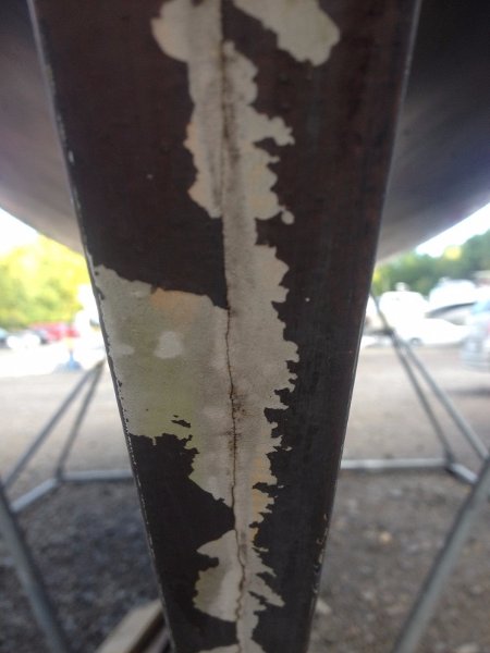

Hej! Min kompis Martin Gradén tog upp min IF o tvättade med högtryckstvätt. När jag lyft av rodret för att torka o epoxybehandla det i vinter så upptäckte jag att tidigare epoxy (endast 1 lager) o färg lossat längst bak och att där finns en mkt smal spricka. Det har inte läckt in något vatten i aktern eller någon annan stans (båten är helt torr). Min plan är att lossa roderfästena i skrovet, slipa med 40 papper och lägga epoxy + 2 lager väv, men först nästa vinter, för jag hinner inte i år. Nästa vinter ska jag också lägga 3 lager NM Magnusson epoxy.
Undrar varför det finns spricka. Vi har gått på grund en gång i år, men det var inte någon direkt hård grundstötning, så det verkar mkt osannolikt att det skulle orsaka en spricka längst bak i skrovet. Kan det vara så att sprickan eller skarven funnits här hela tiden? Det har naturligtvis aldrig stått något vatten i kölsvinet vintertid. Mvh Martin

Jag har en likadan spricka.
Sannolikt beror en sådan spricka oftast på att skrovhalvorna är ihopskarvade inifrån med flera lager rowing och matta. Utifrån har man bara spacklat, på samma sätt som man gjort i t.ex i fören.
När skrovet rör sig, spricker spacklet på de ställen som inte är så styva. (Området under kölen stabiliseras av järnkölen och rör sig därför inte på samma sätt.)
Själv har jag bara rensat sprickan med en kniv och lappat med vanlig epoxispackel på tub. Så gör jag även med sprickan i fören. Det brukar hålla några år.
Naturligtvis kan man laminera med väv, men jag menar att det är litet "over do" så länge man inte märker att sprickan är väldigt djup. Om det har spruckit genom hela laminatet, märker man det sannolikt genom att det läcker in vatten längs akterstäven.

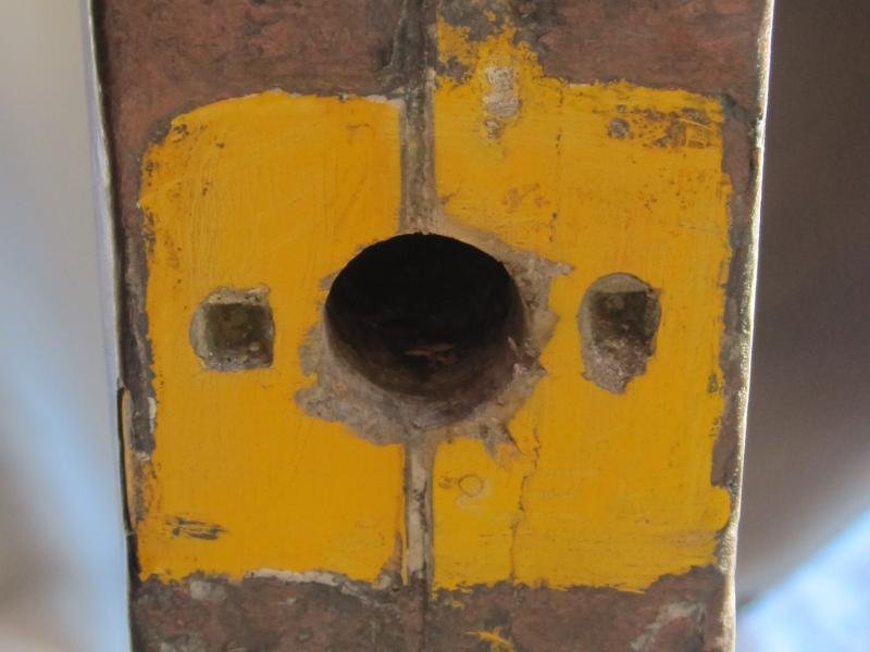

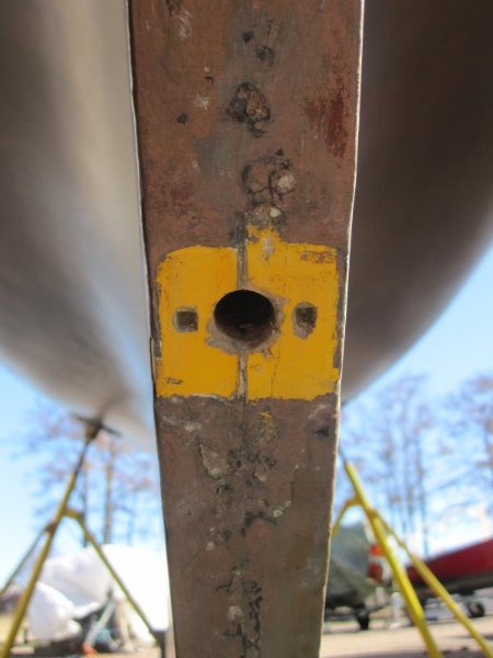

Min båt har ingen spricka i aktern. När jag renoverade roderbeslag för några år sedan såg det ut så här:
Skrovets akterkant
Skrovets akterkant
Detalj av skrovet vid mellersta roderfästet
Man ser på bilderna att skrovhalvorna inte är sammanfogade på utsidan. Skarven har endast spacklats igen. Möjligtvis är där en liten antydan till spricka mitt i det gråaktiga spacklet. Men det ser jag först nu när jag tittar på den här bilden i hög upplösning. På båten har jag aldrig kunna se något.
Tydligen har min båt satts samman så bra på insidan att spacklet än så länge sitter kvar och utan att röra sig så att det spricker upp. På insidan är det helt och ingenting syns.
Skarven i min för började däremot läcka för några sedan. Där hade jag under många år fått spackla sprickan varje vår. Till slut var sprickan så allvarlig att den syntes på insidan och båten började läcka. Då lagade jag den genom att plasta från insidan.
Jag tror som Maja att det räcker att spackla utifrån så länge båten är tät och ingen spricka syns på insidan.
