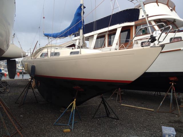

Trevligt att de lyfter med masten på i Öckerö hamn :)
