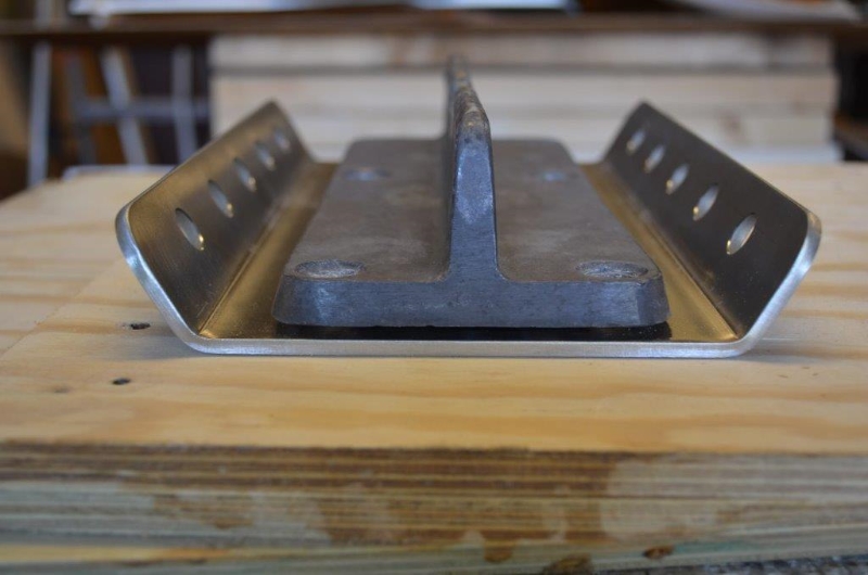

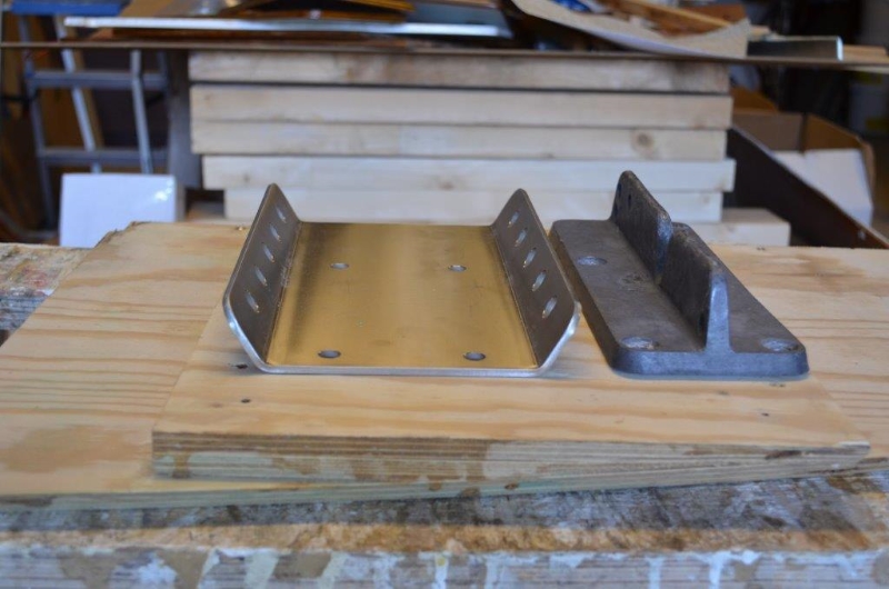

Jag har sett att SWE 1871 har en plåt under mastbeslaget men inte titta mer i detalj. Skall kolla lite bättre i morgon bitti då jag åker ner till hamnen. Jag skall även passa på att höra med honom personligen nästa gång jag stöter ihop med honom på bryggan.
Jag har låtit tillverka en 4 mm rostfri plåt att ha under mastbeslaget och det verkar vara tjockt nog.
På den första bilden nedan syns glipan i framkant på 3mm.

Snyggt beslag! Eftersom du har vikt upp det på det sättet utmed kanterna är det säkert tillräckligt stabilt för att förstärka det alltför veka T-beslaget.
Skulle man kunna tänka sig att lägga en tunn skiva av en lämplig hård plast mellan ditt beslag och T-beslaget? Jag har för mig att min gamla originalwinsch hade en isolerande plastskiva där den satt mot masten. Ett sådant mellanlägg i plast skulle förhindra direkt kontakt mellan det rostfria beslaget och T-beslagets aluminium.

När man studerar den första bilden funderar jag på vad som orsakat krökningen. T-profilen är fäst med 4st skruv och när krökningen uppstår därimellan, kan det bero på att underlaget inte är plant eller att en rörelse har uppstått i det underliggande materialet, vid trycket från masten.
T-profilen ser ut att vara av gjuten aluminium, att skruva fast den mot den kraftiga rf-plåten gör att den spricker i någon del. Att åtgärda det skulle vara att fräsa ytan plan eller att bygga upp en plan yta med ex. kemisk metall aluminium. Funderingar som du får utvärdera.
Tittade på den T-profil som min båt har, vilken var av strängpressad aluminium och hård anodiserad, vilket jag utgår ifrån att den gjutna profilen sannolikt har någon typ av ytbehandling.

Krökningen orsakas av att beslagets böjmotstånd i princip är "förstört" därför att beslagets konstruktör inte har haft tillräckliga kunskaper i hållfasthetslära och har konstruerat i detta hänseende ett dåligt beslag genom urtaget mitt på kammen. Konstruktören borde dessutom ha känt till att plast, plywood och andra däcksmaterial inte är tillräckligt hårda för att kunna ta upp punktbelastningen som bildas i skåran. Det kanske är uppåt 2 -2.5 tons belastning i vila på en mycket liten yta, som gör att både beslag och däck kollapsar.
Att lägga på kemisk metall och göra ytan plan igen verkar enligt mitt tycke vara en fin idé. Man ska i så fall komplettera detta med att jämna ut motsvarande uppkomna hålighet under beslaget med t.ex. glasfiberspackel.
Den rostfria plåten ska täcka så stor yta som möjligt och ha uppvikta kanter, ju högre kanter desto bättre, eftersom böjmotståndet ökar och plåten då blir betydligt styvare och fördelar trycket bättre.
