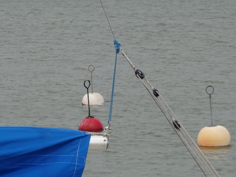

Som nyregistrerad medlem vill jag först säga tack för all info jag lyckats tillskansa mig genom detta forum. En enkel fråga jag likväl inte lurat ut hur jag ska lösa är följande.
Min båt har ingen dirk för att hålla uppe bommen med, istället används en liten bit tamp för att helt enkelt knopa fast den vid hanfoten. Jag är inte nöjd med arrangemanget och har sett att flera andra IF-båtar verkar köra med en variant där en vajerstump hänger ett par meter upp i akterstaget och i änden på den en hake man enkelt kan koppla till bommen. Vad jag undrar är helt enkelt hur jag kan fästa en sådan vajer i akterstaget på ett bra sätt. Den bör ju kunna klara lite tyngd, men samtidigt vill jag ju inte göra något så att jag försvagar akterstaget. Tog en bild på grannbåten för att visa vad jag menar. Ursäkta kvalitén, men det är en kraftig förstoring.

Ca 1 m ovanför hanfotstoppen har jag en kort wirestropp fastpressad på akterstaget med en talurit.

Bara en talurit alltså? Då ska jag svänga förbi bygghandeln nästa gång och se om jag kan hitta någon i lämplig storlek att trycka fast!

Akterstagets wire som går från masttoppen har normalt ändstycken pressade i båda änderna, varför det inte är möjligt att föra på en talurit på wiren, för att fästa wirestroppen, som med en tamp håller bommen i ett hamnläge. En enkel lösning skulle vara att montera en wirestropp med ett wirelås ( Hjertmans art.nr 6330 alt.32-42 ), en lösning som jag inte provat, bara ett tips, om det är aktuellt bör det utvärderas.

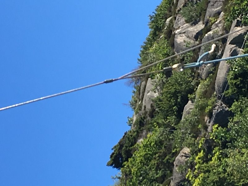

Jag gjorde en lågbudgetlösning förra året när jag ville ha en akterstagsdirk och inte fick tag på något pressverktyg där båten låg. Tog helt enkelt en liten dyneematamp jag hade liggande, knopade i ett svirvelschackel från "bra att ha"-lådan, och satte fast detta ovanför hanfoten. Inte vackert kanske, men fungerar problemfritt, så när vårrustningen blev försenad lät jag provisoriet sitta kvar i år också.

Om man inte har en masttoppsdirk, vilket jag uppfattar att L-Å Andersson har, utan en kort dirk som är fäst i akterstaget som jag har (se bild i tidigare inlägg i denna tråd), så anser jag att man inte skall låta bommen hänga i dirken under hissning av storen. Inte framförallt för att minska belastningen på dirken, utan för att undvika att seglet fylls vid en plötslig vindvridning innan det gått i topp. Händer det får man en mycket svårkontrollerad situation eftersom man inte genom att släppa på storskotet få vinden att blåsa ur seglet.
