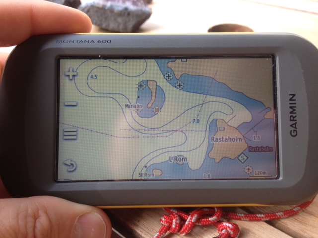

Vi har en Silva 103RE och den är lite svår att läsa av, men det blev bättre när vi ritade upp syftlinjer mot avläsningsstrecken på kompassens styrbord o babordsida. Det krävs dock att en gast läser av längs syftlinjerna och bästa noggrannhet är nog 5 grader.
På distanssegling är ju gps tillåtet och jag har konfigurerat vår Garmin montana 600 så att man från Sjökortsläget kan trycka en gång på Strömknappen så att Färddatorn kommer upp. Sen går det enkelt att trycka tillbaka till sjökortet. Färddatorn kan konfigureras så att den enbart visar kompasskurs. I bilden nedan visas också fart (vilket inte får visas på bankappsegling). Sen har jag gjort en list till ruffen (samma mått som ruffluckan) där jag monterat en hållare för GPSen (att hålla den i handen funkar inget vidare). Det är enklare att läsa av siffrorna på kompassen och rätt bekvämt att kunna klicka in sjökortet också, så att vi inte går för nära land eller grynnor.
Det är märkligt att alla GPS har så många konfigurationsmöjligheter och det tar rätt lång tid att fixa till så att det blir rätt, men vi är nöjda. Skulle önska att det gick lite lättare. Vi har tex tagit bort djupkurvorna så att bara 3-meterskurvan syns.
Jag skulle föredra en digital racingkompass, men det blir ju ytterligare 3000 kr. GPS ska ha en 3-axlad magnetisk kompass, så vi tänker prova med detta ett tag. Mvh Martin R
