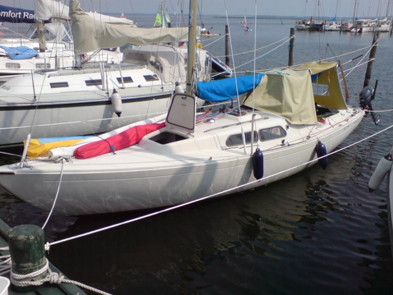

Mitt eget bomtält följde med båten när jag köpte den för snart 30 år sedan. Jag vet inte var det är gjort, men det ger intryck av att vara tillverkat av en kapellmakare som vet hur det ska göras. Det ser ut så här:
Det är högt och ganska smalt. Det hänger i fyra galgar under bommen. För att montera det hissar man upp bommen i mastskenan och i dirken, knopar fast galgarna runt bommen och sedan knopas det i nederkant vid lämpliga beslag.
Det är en fördel att det är så högt. Man kan stå upp inne i det och slipper ha bommen att trängas med. Galgarna är inte längre än att tältet går att rulla samman och får plats att stuvas ner i en salongskoj. Nackdel är att det tar lite tid att fästa det överallt och så ser båten ganska löjlig ut när tältet är monterat. Men praktiskt är det!

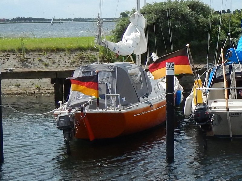

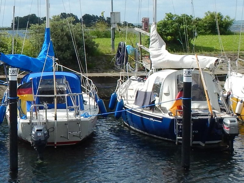

En helt annan variant är denna som många tyska IF-båtar har:
Foto GJ IF 2013_57_1.jpg (131.35 KiB) Visad 23570 gånger
Foto GJ IF 2013_57_2.jpg (140.89 KiB) Visad 23570 gånger
Dessa tyska bomtält är väldigt snygga. Men de är så låga att man bara kan sitta inne i dem, vilket jag nog tror jag skulle tycka är begränsande i längden. De kopplas fast i sprayhooden med dragkedja och står med byglar.

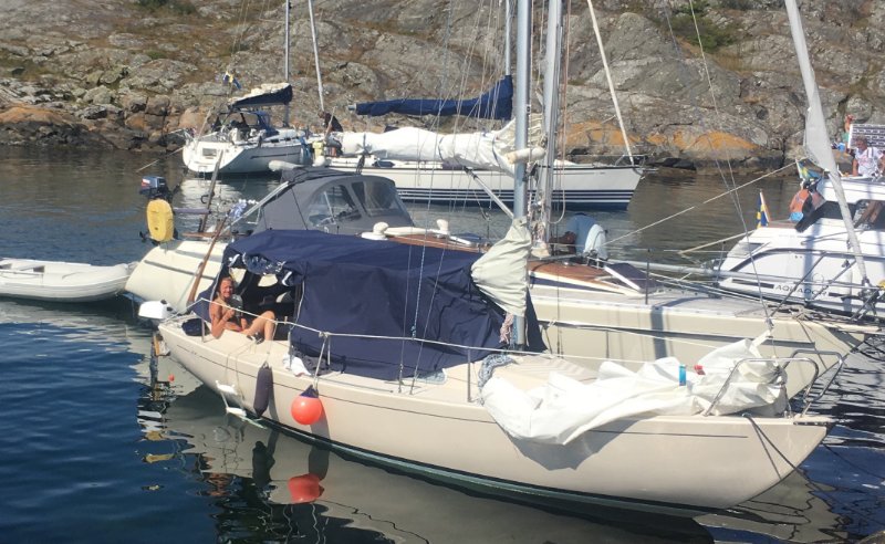

Vi utgick från den danska skissen som nämns i tråden, men gjorde några ändringar. Bland annat ville vi ha ett större tält. Nu fäller vi ner vår sprayhood och får ett rejält stuvutrymme. Perfekt att slänga upp div packning där när man känner att man själv vill få mer plats nere i ruffen.
Sedan valde vi ett delat bakstycke, med en dragkedja även där. Då kan man jobba med bommen uppe hela tiden utan att lossa på dirken. Efter några gånger har man fått kläm på att sätta upp och ta ner tältet rätt snabbt. Det går att göra själv, men är mer än dubbelt så lätt när man är två, särskilt när man ska ta ner det snyggt utan veck. Vi tycker inte det blir allt för skrymmande när det är hoprullat, men vi är å andra sidan bara två som ska samsas om utrymmet. Sen skymmer det rutorna så det blir lite mörkare nere i ruffen. Men tältet är väl värt dom tusenlappar det kostade. Det landade på 9800kr hos en snäll segelmakare som gjorde ett undantag (påstod han, men jag tror honom) när han sydde det åt oss 2014. Ett oerhört välsytt och praktiskt tält, även om det gör att båten ser ut som en liten lustig kanalpråm från vissa vinklar. :-)
Vi har också testat att dragga med tältet som vindfång kl 4:20 en morgon. Allt gick fint till slut och som belöning fick vi iaf se en dubbel regnbåge i Gullholmsrännan en kvart senare.
