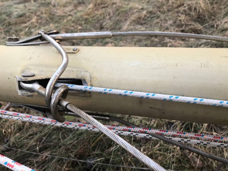

Hej alla, jag söker nya 'exit sheave blocks' (vet ej vad de heter på svenska, och har inte lyckats hitta på det än). Jag bifogar bilder, men de är var fällen gå ut ifrån masten. Jag är ganska säkert att någon har gjort det innan, som kanske har några tips och tricks.

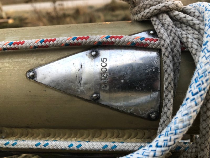

Jag vet inte vem byggde masten, men jag bifogar en bild på registreringsnummersplattan och jag misstänker det är Proctor. Det är säkert originalet från 1969. Som bisak, om någon kan identifiera masten från bilderna, jag blir rätt så tacksam.
Både 'hjular' i blocken och 'bushing'arna måste bytas på fockfällets utgång, och minst 'bushing'arna på de andra. Jag försöker hitta originalleverantören eller något som funkar och har lite svårt att leta upp exakt vad jag behöver (kanske för att jag vet inte vad de heter på svenska :P ).
fock utgång:

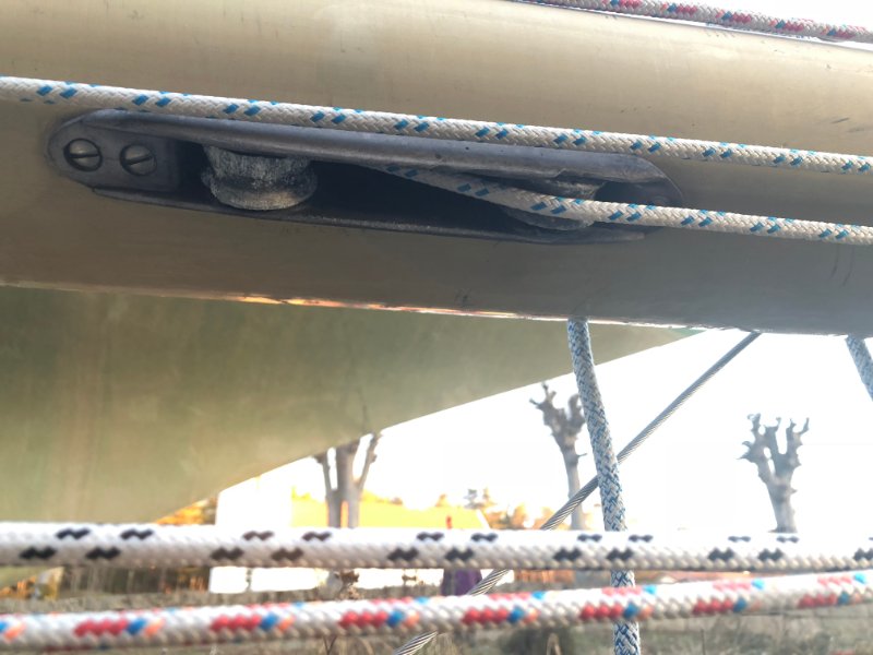

fock ingång:

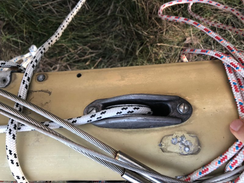

stor utgång:
Jag byter stor ingången också, men denna bild vill inte vara med på något sätt - det är typen med två skruvar på mastsidorna (typ som fock ingången, men så klart lite högre upp).

Din mast är säkert originalmasten från 1969. Det är en Proctor-mast.

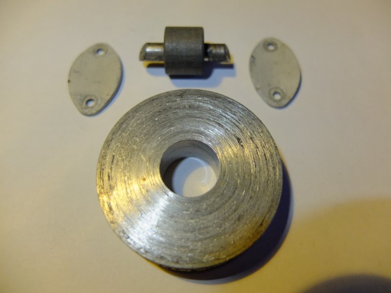

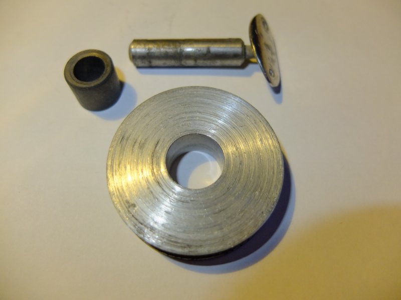

Mycket riktigt! Bland reservdelarna fann jag dessa, som kommer från en Proctor-mast från 1974. Det är en nyare mast än din, men det kanske ändå ger dig information som kan användas.
Falltrissa storsegel
Falltrissa försegel
Falltrissa försegel
För att ta loss delarna ska du alltså lossa de små korroderade skruvarna på täckplåten och sedan dra ut axeln. Därefter tror jag du kan låta tillverka nya hjul och montera samman igen.
Jag behöver inte mina delar längre, men jag är tveksam till om de passar på din äldre mast.

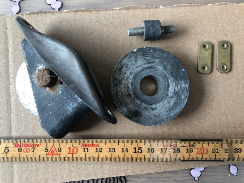

Så här ser det ut från storfallstillbehör i min mast - nästan exact samma:
Skivboxen är helt kass, så den måste bytas ut (bussningen finns inte längre och axeln har rostat fast. Det var nog det som var det största problemet). Jag tror att 1517-45 från Hjertmans passar utmärkt.
Trissan från masttoppen är en annan fråga. Min gammla är 63x12mm med 12mm hål, och bussningen är 11mm på utsidan och 7.5mm på insidan. Axeln är 7mm. (Ni märker alla extra utrymme som finns mellan axeln, bussningen, och trissan :cry: ). Det närmsta jag har hittat hittills är en Selden som är 57x13mm med 8mm hål (1192-57 på Hjertmans), som inte är tillräckligt nära för att det ska passa.
Jag ringer till Benns på måndag och ser om de har något som passar (jag hittade inget i deras webbshop). Den andra möjligheten är att tillverka en ny bussning och behålla den gammla trissan. Jag har, eller har tillträde till, verktygen som behövs. Vet ni vad de är gjorda av, och var man skulle kunna fa tag på det? Jag googlar omkring, men har inte hittat svaret än.

Den rostiga axeln tyder på att någon har varit där tidigare och gjort en "reparation". Så ska det inte se ut! Jag kan inte tänka mig att det är i originalutförande.
Jag vet inte vad det är för material i mina delar, men det känns som att bussningen är i lättmetallgjutgods och hjulet av aluminium.
Det ska säkert vara lite spel mellan axel och bussning och mellan bussning och hjul, men inte för mycket. Det måste ju löpa fritt.
Mått på min storfallstrissa:
axel: OD 6.3 mm, längd 33/26 mm (den är snedskuren)
bussning: ID 6.5 mm, OD 16.0 mm, längd 13.4 mm
hjul: ID 16.3 mm, OD 50.0 mm, tjocklek 12.0 mm
Mitt hjul har spår av wire, men allt är i övrigt i ok skick. Masten bröts, så jag plockade av de delar som var något att ha. Det är inte samma mått som ditt. Hör bara av dig om du vill ha det!
