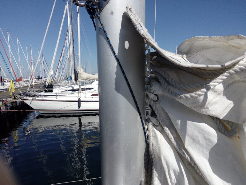

Vi hade samma problem när vi köpte vår IF. Det som då blev en provisorisk lösning har nu mer eller mindre blivit en permanent lösning att hålla travarna på plats i likrännan. En lagom bit lina knyts i i beslaget för spinnakerbommen och ner om på baksidan om masten.
Stopp för likrännan.png (914.18 KiB) Visad 13314 gånger
Det fungerar alldeles utmärkt.
