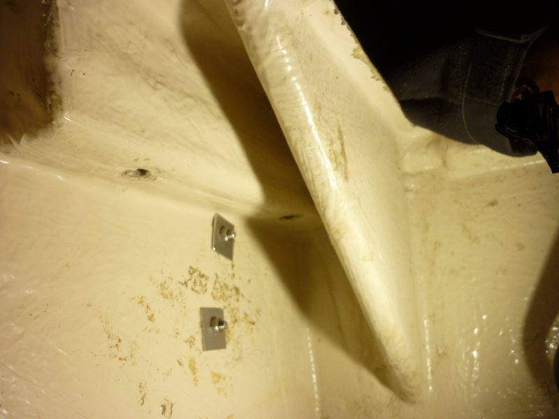

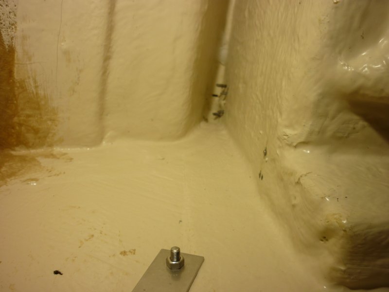

Lägger in ett par bilder från insidan av toften som visar den inplastade delen som skotbalken är lagd i på ovansidan . Mäter man gods-tjockleken vid hålen är det, BB 26-27mm, SB22-24mm, vilket tyder på att det är inlagt något distansmaterial, är det en plywood-remsa är det inte så bra om det blir uppblött, att det även kan spridas vidare till skottet blir jag fundersam på, då den gjutna delen för skotbalken varit helt omslutande eftersom den är en del av däck och sittbrunns konstruktionen som sannolikt gjutits som en enhet.
Om det är så att en förstärkning av plywood lagts under den gjutna delen för skotbalken och då lagts med kontakt till skottet, som då laminerats fast samtidigt tiil däcket, då finns en risk för fuktvandring från skruvhålen i förstärkningen om det inte är helt avtätat mot skotbalken. Skall gå vidare för att klarlägga eventuella fuktskador.

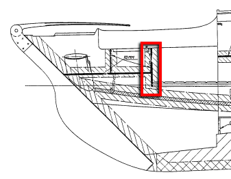

När jag tagit del av vad som skivits i inläggen här i tråden, blev då intresserad att undersöka hur det såg ut i min IF, och då försökt att att få en uppfattning hur de olika delarna är uppbyggda.
Däcket och sittbrunn med den förjupning i toften för skotbalken har laminerats i ett moment.
Därefter har sannolikt skottet inpassats och laminerats mot däcket, undersida toft och sidan mot brunnen, därefter har färstärkningen för de genomgående bultarna lagts till och plastats fast och strukits med topcoat. Om den då ligger trä mot trä är svårt få en uppfattning om, men beskrivning tidigare tyder på det.
När däcket sedan lagts till skrovet har då skottet laminerats på båda sidor mot skrovet, detta för att ge stabilitet i den delen av toftern där skotbalken är infästad och inte ge någon svikt vid hård skotning.
Detta är min teori, rätt eller fel? ge gärna en uppfattning om det.
Har även gjort en mätning med fuktmätare vid förstärkningen som gav ett värde på 10-12%, om man lyser genom skruvhålen underifrån kan man se utfyllnaden av trämaterial och sticker man en spets däremot kan man få en uppfattning om det är fuktigt.
1. En skiss som jag uppfattar det är uppbyggt, med mått från min IF.
Ett utdrag från ett inlägg av Seb Ezb längre fram i den här Tråden.
Den skiss LÅ Andersson bidrog med visade sig vara väldigt nära verkligheten med tillägg att det mellan
skott och skotförstörkning visade sig vara en luftspalt. Som i mitt fall räddat skottet från att murkna.

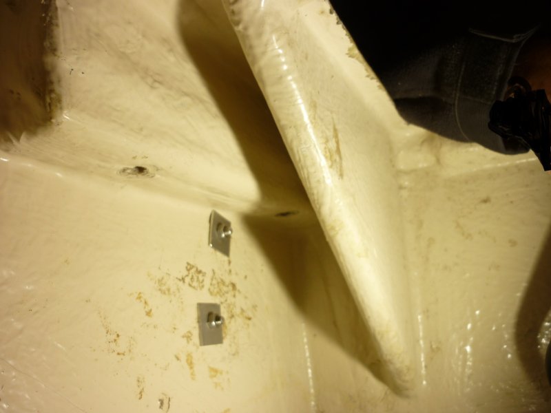

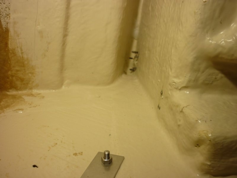

2.Skottets sida mot stickkojen har en kraftigare laminering efter skrovsidan
3.Bilden visar på att en laminering sannolikt gjorts när däcket med monterat skott har laminerats när det
lagts på plats.

Mycket intressant L-Å!
Jag tror du har rätt. Det är en rimlig förklaring till i vilken ordning de olika delarna har sammanfogats.
Tyvärr betyder det nog att det är en delikat uppgift att laga en fuktskadad skotbalksförstärkning eller -skott. Att få in mer än en arm i taget i stuvfacket är knappast möjligt, ännu mindre att arbeta med verktyg eller med laminering där inne.
