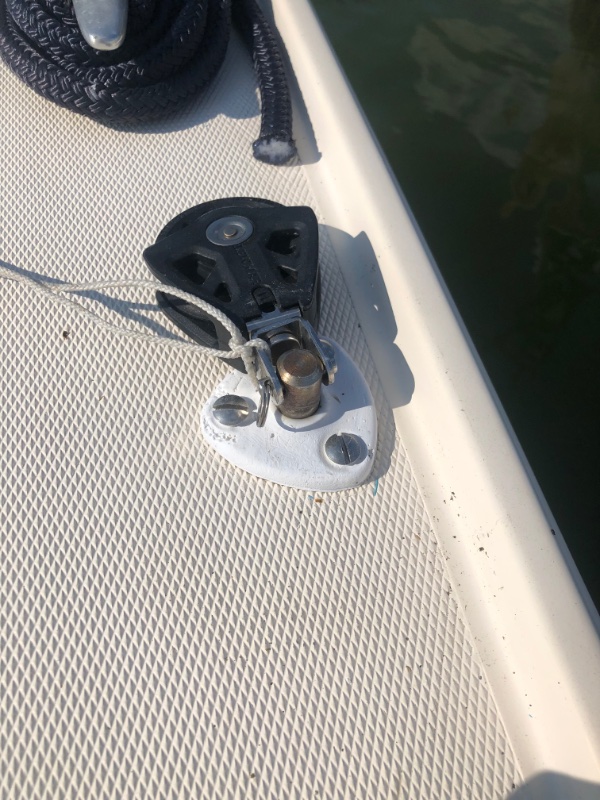

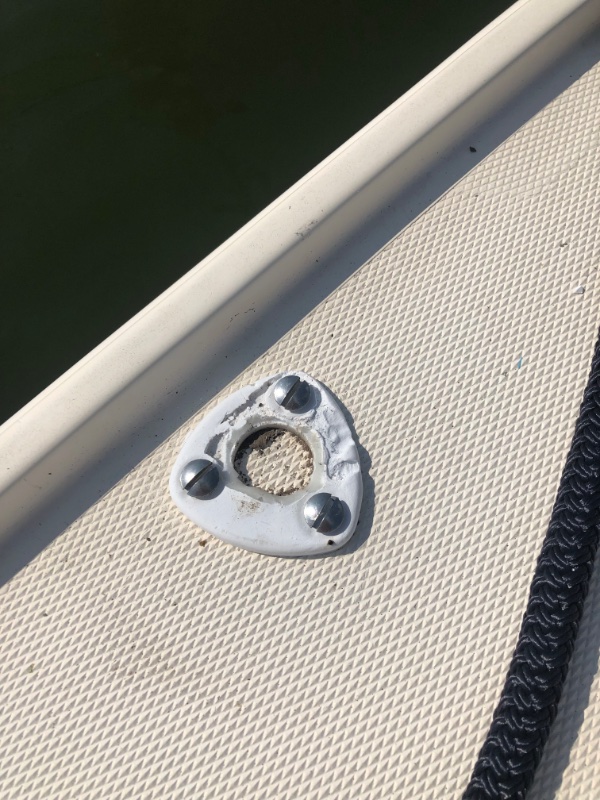

Bifogar bilder på trasigt beslag någon som vet var jag kan få tag på ett sådant?

Jag har likadana spinnakerblocksbeslag som du. Själva blocken är bytta sedan länge till bättre, men däcksbeslagen är fortvarande hela (om än solanfrätta). Det är väl bara en tidsfråga innan det spricker, eftersom plast inte är tidsbeständigt.
Det kan nog vara nästan omöjligt att få tag i originalbeslag till 40-50 år gamla båtar. Även om man lyckas få tag i ett begagnat, kan man nog inte räkna med någon längre återstående livslängd, särskilt om det är fråga om plastdetaljer. Så rekommendationen blir nog att sätta dit en vanlig bygel typ Hjertmans varunummer 3105 - 3106 - 3107 . Om du har tur kanske du kan återanvända 2 av skruvhålen...

Det där ser ut som resterna av de charmiga spinnakerblock som monterades från varvet. Många båtar har fortfarande kvar de där fästena med sina vita block. Undrar vem som tillverkade dem en gång i tiden? De verkar kunna hålla ganska länge.
Min båt hade andra fästen monterade när jag köpte den för 30 år sedan, troligen satta av en tidigare ägare som ett eftermontage. Denne hade istället skruvat dit röstjärn och schacklat ordinära svirvlande Rutgerson-block. Jag har fortfarande kvar den lösningen, men har kompletterat med fjädrar för att blocken ska stå upp.
I övrigt håller jag med Maja. Det är nog svårt att hitta de där original-blocken med fästen.
