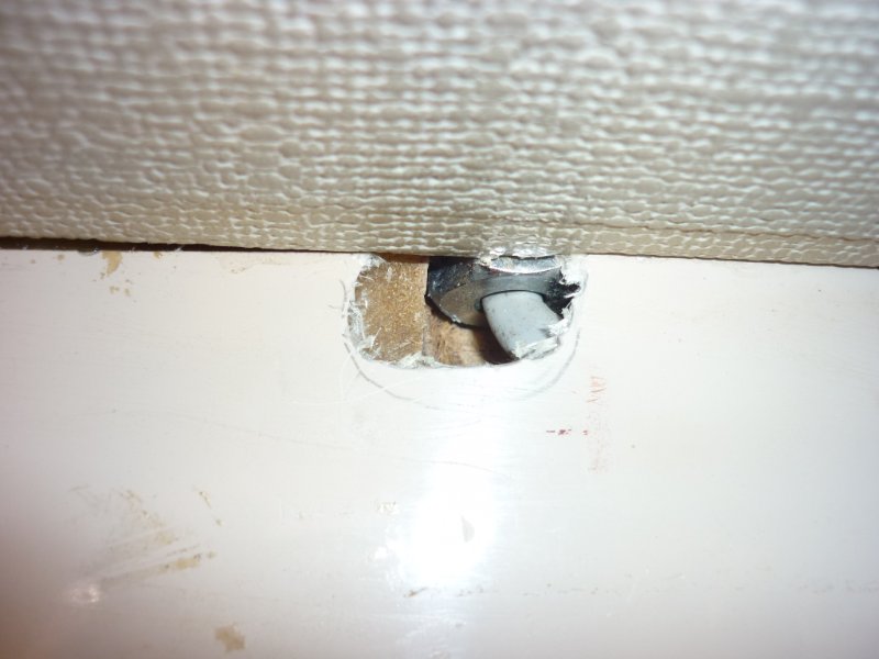

Malmön skrev: ↑04 sep 2022 12:28 Min IF läcker in vatten från däcket midskepps (tror jag) men jag kan inte komma på varifrån det kommer. Jag har plockat bort mantågsbeslag och linförare för rullgenuan och trodde att jag tätat men icke hjälpte det. Vattnet kommer fram på två ställen. Dels i stuvfacket under styrbords brits, närmast skottet. Dels i kanten på (vad kan det heta...) plastramen kring förluckan, droppar från ramen på styrbordssidan ungefär där man har huvudkudden.
När jag läser dina bekymmer med läckage som du misstänker kan komma från " plastramen" och in mot skottet, det kan då vara enkelt att göra ett titthål i området där däckskontakten går genom rufftaket och halvt om halvt skär in i mastbalken, enl. den bild nedan, om det då är fuktigt, är det anledning att göra en mer omfattande undersökning Kan kanske ge en förklaring innan du gör en mer omfattande demontering.

Det händer att vatten kan rinna rakt igenom däckskontakten. Det gäller både hanen och honan, men kanske främst honan som ju sitter i däcket. Lösningen är att fylla hela kontakten med batteripolfett eller vaselin.
För hankontakten kan det hända att packningen kring själva kabeln inte håller tätt. Jag har kompletterat med vulktejp.
