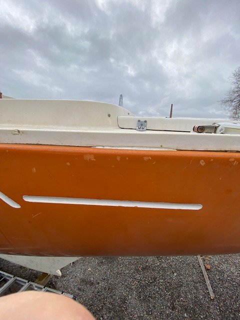

Hej jag behöver fixa min gelcoat på skrovet och färgen som står angiven är 301 (If från 76).
Den enda orangea gelcoaten jag hittar i färdig sats är 302 tillexempel från hjertmans.
https://www.hjertmans.se/produkter/batv ... 302-orange
Är det någon som har nå tips om hur jag ska gå tillväga?

Hur ser Orange 301 ut?
I Marieholms Bruks förteckning över standardfärger hittar jag bara Orange 302.

av tedc
Ok, va spännande att den inte dyker upp. Såhär ser den ut

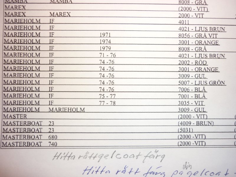

Postat: 08 okt 2022 23:02
Ett utdrag från en färgcod lista som Watski har.

tack! Undrar om 301 är en specialare då eller om det är samma som 302
Re: färgkod 301 (orange)
Postat: 11 okt 2022 18:25
av Nils D
Jag har för mig att jag hört eller läst, men har ingen källhänvisning nu, två saker som kanske kan ge en förklaring till varför det blivit lite rörigt med färger och färgkoder.
Dels att köpare under något eller några år kunde beställa andra färger än standardsortimentet. (Men varför man skulle vilja ha en annan organge färg när det redan fanns en sådan är föreståd lite svårt att förstå).
Dels att under någoteller några år när produktionen gick på högvarv så kunde varvet inte få tag på tillräckligt mycket gelcoat av de färger man ville ha och därför levererade skroven men en lite avvikande färg. Misstänker starkt att min egen är en sådan, för den säljs som vit men är inte kritvit som andra vita IF jag sett utan snarare gräddvit. (men man borde väl då kunnat ange korrekt färgkod på skylten på båten om man ändrade?)
Så inget av ovanstående kanske är någon förklaring
