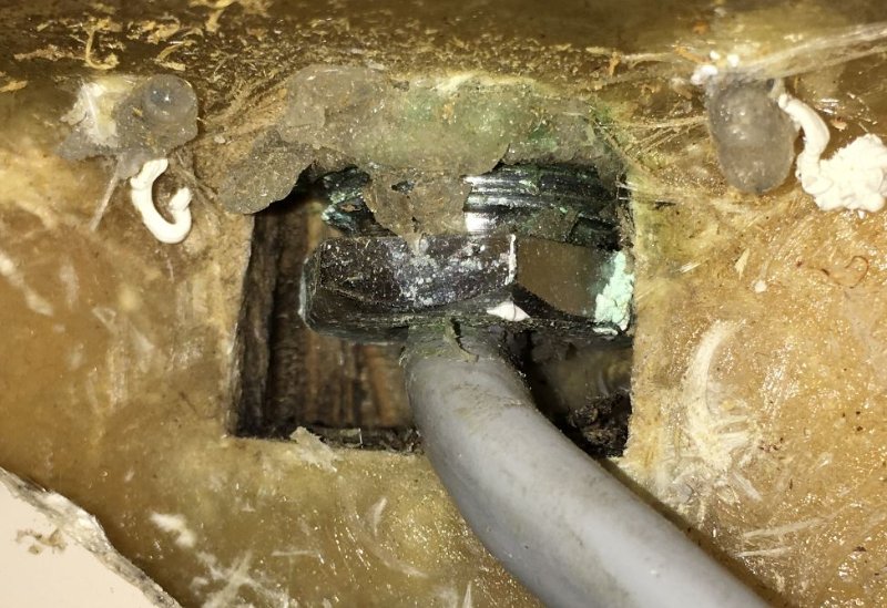

Vi har ännu inte märkt några tecken på att vår mastbalk skulle vara vattenskadad.
Vill dock vara förutseende och höra med er vad ni tror om vår igensatta däckskontakt vid mastfoten.
Rent estetiskt så ser det inget vidare ut men det som oroar mig mest är att fyllningsmaterialet ser ut att ha krackelerat. Vad kan det vara för material som använts?
Hade ni gjort något åt detta?

Är det inte fogskum som man fyllt hålet med innan man spacklat/plastat igen det?
Är det mjukt när du sticker i fyllningen med en skruvmejsel? Om det skulle vara fogskum så kan du skrapa bort det så att du kan se statusen på träet i mastbalken.

Menar du att det mörkare materialet kan vara fogskum? Eller att det är plast/spackel som eventuellt har fogskum under?
Re: Vattenskadad mastbalk
Postat: 09 jun 2020 12:11
av Jim
Jag tycker det ser ut som gammalt fogskum, det som är gulbrunt, förmodligen har man spacklat eller plastat ovanpå men lagningen har släppt och nu är det bara fogskum kvar.

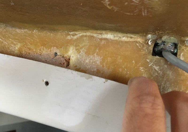

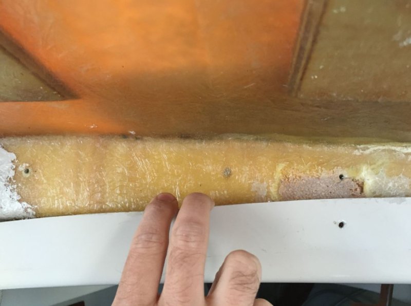

Jag försökte spana in min mastbalk idag när jag ändå hade taket nere och det finns ett litet skumt område.
Sprickan går in till balken och man ser lite lösa fibrer där inne.
Det är som ett rektangulärt område med en spricka i varje ände och (delaminerad?) flarnig plast emellan.
Vid kontakten vet jag inte om man kan säga så mycket.
Är det något ni tycker borde undersökas närmare? På däck ser man att däcket säckat ihop en aning på styrbord sida om mastfoten men inget dramatiskt. Riggspänningen kan jag inte uttala mig om då jag inte har så mycket att jämföra med.

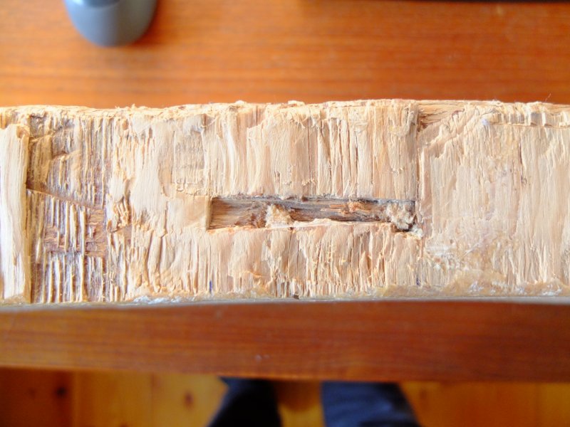

När jag tog bort min gamla mastbalk och gjorde en ny, hittade jag också ett liknande rektangulärt ställe på den gamla balkens mitt. Det var samma märke på balkens båda sidor, både på framkant och bakkant. Vid märkena såg det nästan ut som att det saknades laminat och att det bara var igenfyllt med någon slags grov brunaktig spackelmassa.
En teori skulle kunna vara att de rektangulära märkena är rester från tillverkningen av båten. Kanske har ett rejält verktyg klämt åt på var sida av balken för att trycka fast den mot däcket vid lamineringen när däcket tillverkats upp och ner i en form. Efter härdning har det kanske också använts för att lyfta loss däcket ur formen. Kanske har det också använts för att vända däcket rätt och i samband med att däcket placeras ovanpå skrovet. På något sätt måste ju de här olika delarna ha sammanfogats på ett rationellt sätt.
Hur känns träet vid kontakten?
På bl a denna bild syns det rektangulära märket efter att jag har tagit bort laminatet, strax till vänster om balkens mitt:
Fler bilder finns i Renovering av InFinit

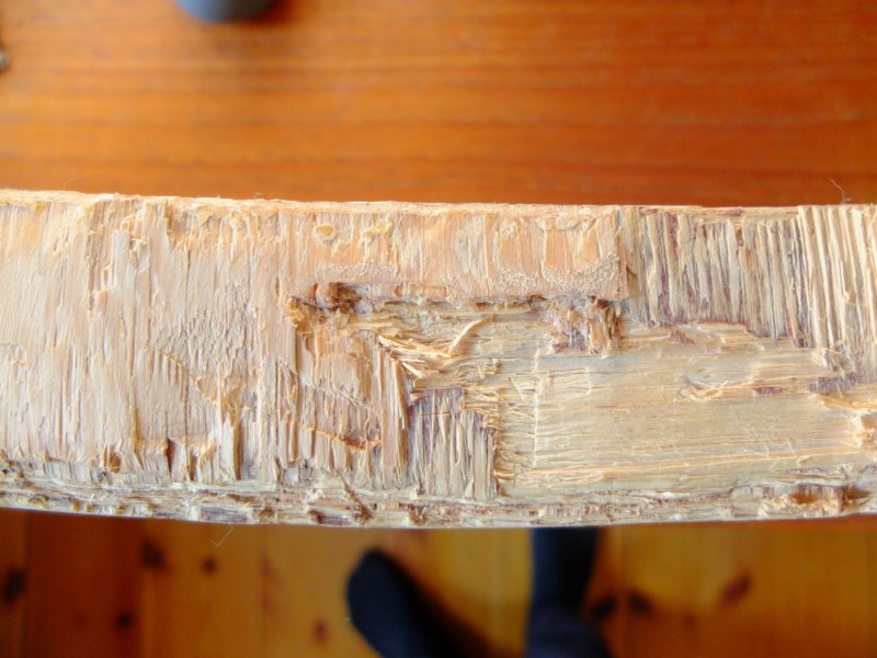

Min gamla mastbalk ser ut så här på framsidan:
mastbalk försida
mastbalk försida
och så här på aktersidan:
mastbalk aktersida
mastbalk aktersida
Märke efter ett troligt verktyg syns ganska tydligt, trots att balken har förlorat lite trä vid demonteringen.

Postat: 01 maj 2021 09:37
Tack för bilder!
Då har vi nog samma märke i balken.
Jag stack kniven i min balk vid kontakten igår och den är lite mjuk. Inte rutten så den faller isär men inte torr heller.
Det är nog ingen panik för mina behov men kanske nåt att ha i åtanke på sikt.
