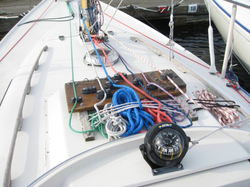

Jag har en äldre båt (1971, byggnummer 646)
Där är luckgaraget utan förstärkningar på undersidan.
Förre ägaren har skruvat fast två längsgående lister samt satt en trimplatta ovanpå. Listerna och plattan är fastsatta med genomgående M6, bricka och mutter. Muttrarna sitter praktiskt på ovansidan, så det är lätt som en plätt att ta av trimplattan för vinterförvaring och underhåll.
Se bilder.
I ordning från vänster sitter där:
-försegelcunningcunningham
-spinnakerfall
-spinnakerbomupphalam
-kicktalja
-bomuthal (kombinerat med bomnedhal)
-storsegelcunningham
-försegelfall
Jag har rationaliserat bort fallwinchen och hissar till ett märke på fallet samt efterdrar till lämplig förlikspänning med försegelcunningham. Jag föredrar även trimplatta före indragning av tamparna genom hål under sprayhoodskenan, eftersom man då slipper alla tampar innanför sprayhooden då man turseglar.

Re: Luckgarage
Postat: 26 maj 2020 17:10
Inga frågor är dumma😎.
En dragen lovartssugga övertar nedhalets funktion. Det går fint så länge man inte försöker sig på att segla halvvind i frisk vind. Förutom att det då blir ganska svajigt med spinnakerbommen pekande nästan rakt fram, så krävs en plan halvvindspinnaker för att lyckas med detta.
Som du ser, finns en ledig cleat på trimplattan. Den är till för nedhalet, som kan kopplas vid behov. I normalfallet ligger det stuvat på durken i en av garderoberna. Det var nog kring 20 år sedan jag använde det senast...
På senare tid har jag vid tursegling börjat använda den lediga cleaten till ett praktiskt nedhal för förseglet. En 5-6 mm lina knyts mellan de två översta pistolhakarna och leds till trimplattan via den extra förtöjningsringen eller något liknande beslag framför förstaget. Då kan man enkelt dra ner förseglet utan att behöva gå fram på fördäck.

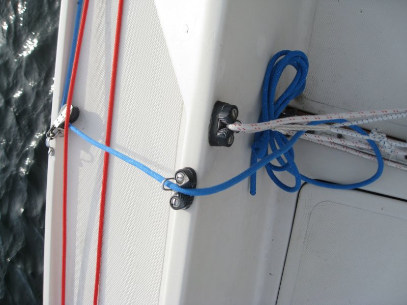

Re: Luckgarage
Postat: 23 jun 2020 13:45
Se bilderna:
Bild 1:
Den blåa linan med jolleblocket är suggan.
Den röda linan som löper genom jolleblocket är spinnakerskotet.
Här är suggan dragen i botten och kommer att straffa spinnakerskotet mot däck.
Jag har återanvänt en gammal genuatravare för (det permanenta) fästet av det andra jolleblocket vid vantet.
Bild 2:
Så här ser det ut vid sittbrunnen. Denna layout passar bra om rorsman ska kunna hantera suggorna
Bild 3:
Se spinnakerns lovartshorn på SWE 1702. Lovartsskotet går rakt ner i tilldäck vid relingskanten. Suggan är dragen i botten och lovartsskotet fungerar som nedhal.
Bild 4:
Bilden är på en späckhuggare.
Lovartssuggan är dragen en bit men inte i botten. På läns, speciellt i lättvind behöver man inte dra suggan ända ner i botten. Men man får vara försiktig i så fall, fför om man börjar skära för mycket, vill bommen gärna resa sig
Låna boken "Seglingens ABC" av Per Roald på biblioteket. Där finns allt om segling beskrivet på ett lättfattligt vis.
