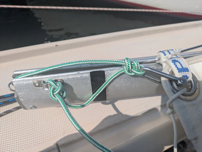

Jag har nu ersatt uthalet och vet svaret på frågan jag ställde. Det går bra att använda 5 mm lina i uthalet.
Jag har satt Premium Ropes DX Trim 5 mm. Den är double-braid med kärna av dyneema och hölje av polyester. Verkar fungera utmärkt.
Uthal med 5 mm lina
Uthal med 5 mm lina

En varning bara för att likrännan kan vara olika bred på olika riggar. Enligt vad jag noterat på en egenhändigt framställ ritning är spåret bara 2.5 mm brett
Men jag ska kpntrollmäta vid nästa båtbesök.
Re: Max diameter på uthal
Postat: 21 maj 2026 21:16
Kollade igår.Bommens llikränna var faktiskt bara 2-3 mm bred. Har löst det med utanpåliggande uthal.

Min bom har en ränna som är vidgad i den aktre delen. Där fungerar 5 mm lina fint. Trissan i bomnocken klarar också en 5 mm lina, men inte mer. Längre föröver (framför mätmärket) är rännan i bommen trängre.
Baserat på mina försök hittills, fungerar det med en 5 mm lina utan att kila fast sig i likrännan.
