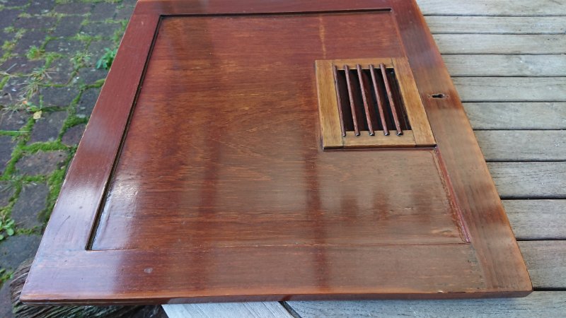

Min lucka ser ut så här idag:
Rufflucka InFinit
Rufflucka InFinit
På bilden har den seglat en säsong sedan senaste behandling. Ytan består av några lager fernissa och sedan ett lager Jotun Benar UVR varje vår. Luckan är nog >20 år gammal.

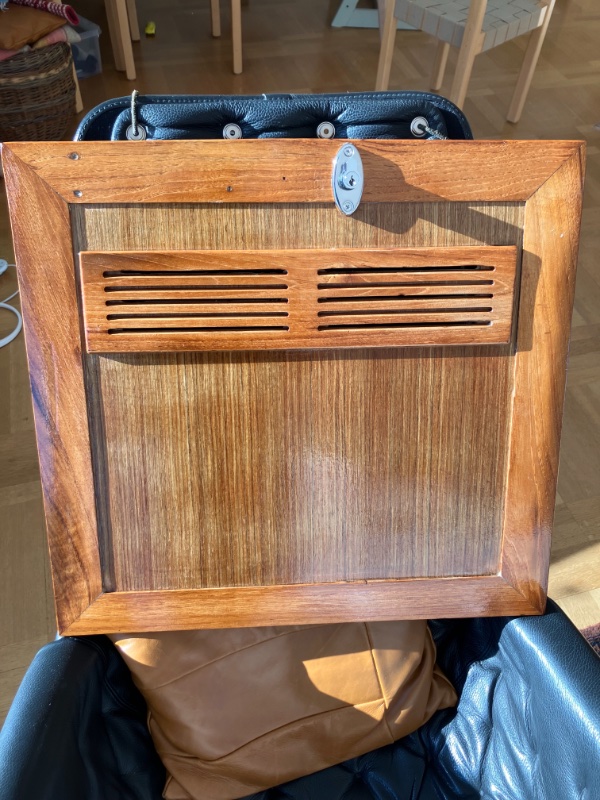

Håller på att renoverar min rufflucka.
Den är gjord av marinplywoood tror jag.
Utsidan är ett lager teak o insidan är vanlig plywood.
Har slipat rent o funderar på hur jag ska behandla luckan.
Jag har grått teakdäck på IFen o skulle gärna vilja ha lika på luckan. Kan jag låta ytsidan vara o bli grå, sen behandla kortsidor (kanske silikon på kortsidor?) o lacka baksida?
Håller plywood en ihop om jag låter utsidan vara obehandlad eller spricker/splitras plywooden?
Tips o råd mottages

Eg må seie meg einig med dei over her; der er diverre riskabelt å la ruffluka vera ubehandla. Eg lagde ny ruffluke med heiltre teak rundt teak-kryssfinèrplate.
Ho fungerte fint til vinteren kom og regn gjorde at ho saug til seg vatn, og vart umogleg å opna. Ruffluka vart tørka og lakka med seks strøk Jotun Benar-lakk.
