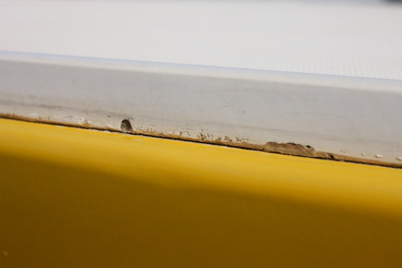

Hej! Jag blev ägare till en något trött IF i höstas som jag håller på att renovera. Det är mycket läckage som samlas under stickkojerna som jag efter lite läsning i detta forum kommit fram till att det troligen kommer från däck/skrov skarven. När jag kikade närmare så ser det ut som om det var många år sedan det fanns något tätningsmedel där så jag började skrapa bort det som fanns för att senare täta på nytt. På vissa ställen ser det dock ut som om glipan mellan skrov/däck är större än normalt och jag ifall jag bänder lätt med mejsel så rör sig däcket något.
Min fråga är om jag behöver fylla skarven med epoxi eller liknande för att limma ihop det bättre innan jag tätar med lämpligt tätningsmedel eller om det räcker med att täta skarven?

Skrov och däck är sammanlaminerade på insidan. Så de båda delarna hålls samman med glasfiber och polyester en bit in från skrovets invikta kant. Jag har för mig att det framgår av ritningarna.
Jag hade nog bara rensat utsidan så gott det går och lagt på en ny rejäl sträng med tätningsmassa.
Eftersom sammanfogningen mellan skrov och däck är på insidan, tror jag inte det är lönt att försöka fästa dem vid varandra på utsidan med epoxi. Det skulle nog bara riskera spricka efter några år för att den inte kan röra sig som tätningsmassa.

Min båt var inte helt bra tätad där stävbeslaget möter tätningen, ett par gropiga gelcoatlagningar efter stötskador ger tätningen ett svårt jobb så de ska byggas upp och slätas till innan jag lägger på ny tätningsmassa.
Till följd av det var skarven rätt blöt på båda sidor. På babord sida stannar vattnet i en fördämning innan det rinner hela vägen akterut till skotskenans skruvhål. Antingen pga smuts som samlats i skarven eller så har tidigare ägare varit väl generös med materialet när denne tätat ett par hål vid byte till kortare genuaskena.
Att vatten står där visade sig genom att det rann när jag tog bort tätningen och de 2-3 metrarna där vattnet står uppvisade lite frostskador i däckets gelcoat bakom tätningen. Det är inte helt blockerat, vatten når också ner under kojen.
Frågan är om man kanske ska borra ur de gamla lagningarna för genuans skruvhål och se så att det inte är obstruerat där?
Har ni några tips på hur man kan torka skarven ordentligt innan en ny, grundlig tätning görs? Glipan är inte stor så jag vet inte om varmluftspistolen skulle göra mycket nytta. Är däcket kanske så pass permeabelt att man kan räkna med att vätan vädrar ur av sig själv över tid?

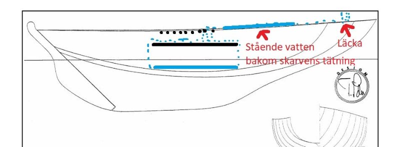

Jag förstår att det blev snurrigt, vi provar med figur.
På styrbord sida dräneras vatten som kommit in innanför däcksskarvens tätning via genuaskenans skruvhål i skrovet. Det rinner innanför skrovklädseln ner till förstärkningen i skrovsidan bakom skåpen. Sist i en rännil i vardera ände av denna till slutstation under stickkojen.
På babord sida fanns också stående vatten bakom tätningsmassan över en sträcka enligt figur. Gelcoaten är lätt fukt/frost-angripen med små hål innanför tätningen över enbart denna sträcka så det är nog ingen höjdare att låta vatten stå där någon längre tid.
En tidigare ägare har bytt till kortare genuaskenor och spacklat igen ett par av originalskenans främre hål i däcksupphöjningen så det kan vara så att det ligger en klutt spackel i hålrummet mellan däck och skrov och hindrar dräneringen.
Stäven borde också kollas upp. Jag ser att den någon gång har krockats och lagats. Inte så illa att de behövt laga skrovets gula gelcoat som man ser på många båtar men däcket har renoverats runt nosbeslaget. Jag får fota och återkomma.

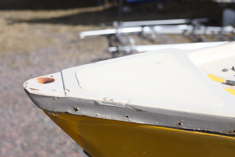

Pulpit och genuaskena är bortmonterade och hålen är tejpade medan jag sökt läckor. Det är i stäven vattnet kommit in, skarvtätningen var helt OK på resten av båten.
Däcket i stäven har ett par olika lager plast/gelcoat. Halvbra lagningar med hål i kanterna. Nu när jag skruvade av nosbeslaget var det inte tätat alls, vare sig beslaget i sig eller skruvarna. Där finns en ganska stor skarv mellan skrov/däck för vattnet att ta sig in igenom.
Det ser ut att sitta en rostig skruv innanför plasten uppepå längst fram, vad kan det vara?
Inifrån är det snyggare lagat. Det samlas en liten mängd vatten på hyllan allra längst fram i stäven innanför skottet men jag kan inte se vart det runnit. Möjligen är det kondens, jag får undersöka saken.
