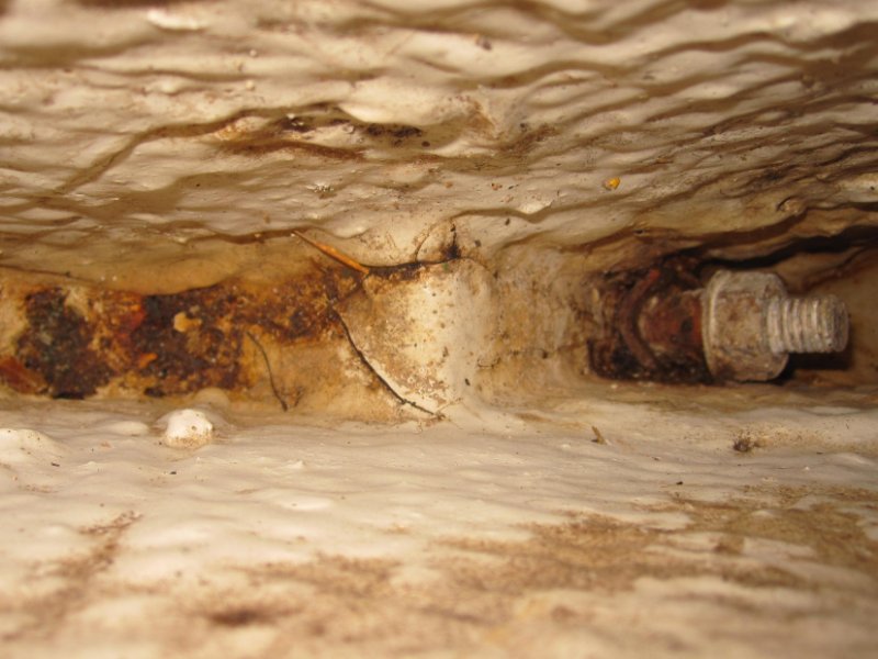

På min årsmodell 1974 såg det ut så här när jag renoverade rodertapparna för 10 år sedan:
Insida av nedersta roderbeslaget
Där ser ut att vara en uppbyggd klack. Vad som finns inne i den vet jag inte. Det är mycket möjligt att det är en träbit som är ditplastad. Det går t o m att på bilden se lite sprickor i laminatet.
Längst där nere är det väldigt trångt att jobba och svårt att fotografera.
Om jag gissar lite, tror jag att murket trä borde tas bort och ersättas med något annat. Kanske distans av något vattentåligt, typ divinycell, och sedan ordentligt med glasfiber och polyester. Men det är ju inte precis något roligt ställe att arbeta på. :cry:

Frågan var, Hur ser det ut på era båtar?
Var vid båten idag och tog den här bilden, verkar vara något material inlagt för att styra upp den gängade stången, pinnbulten.
Montaget är utmärkt bra beskrivet i Tråden, Service av roderbeslag, korroderade skruvar , första avsnittet.
