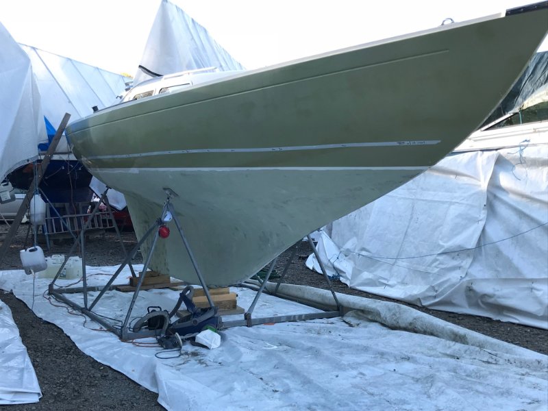

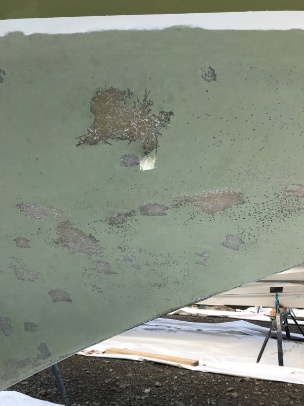

Efter att ha mätt fukthalten på Prydamari så mätte jag på min egen IF-båt och där var siffrona för friborden också ca 7% (relativt tal inte exakt procent mängd fukt) men under vattenlinjen mellan 15-25%. Min båt sanblästrades för 5 dgr sedan. Jag har sett sett ökat antal små blåsor under vattenlinjen senaste säsongerna. Jag epoxibehandlade med tjärepoxi för ca 7 år sedan, men både slipade rent, tvättade och epoxibehandlade på våren, vilket var dumt och jag had inte heller fuktmätt skrovet vilket troligtvis stängt in fukt som resulterat i blåsor mellan laminat och gelcoat.
När båten väl blästrats så var där tusentals blåsor, ett par mm i diameter som gick ned någon millimeter i laminatet. Jag trodde inte det skulle vara så mycket men många blåsor visade sig vid blästringen. Vi passade på att mäta på 3 andra båtar bla en Maxi 77 från 1975 som blästrats och alla hade en fukthalt under vattenlinjen på ca 20%, dock inte lika många blåsor som jag hade på min IF.

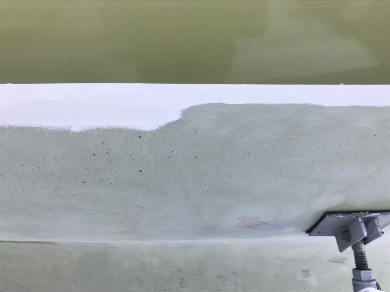

Här har jag börjat slipa (med andningsmask och dammasugare). Jag har mätt vattenlinjens bredd och skrivit ned den på en vit tejpbit 20 cm ovanför vattenlinjen.

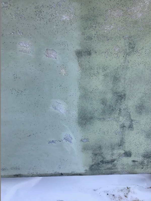

Ovan vattenlinjen finns inga blåsor, men under finns flera.

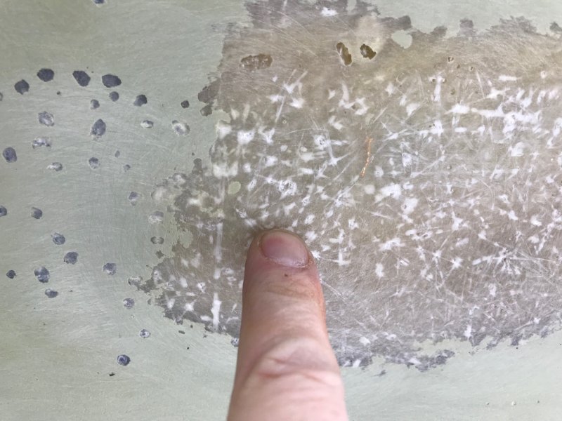

Det fanns rester av tjärepoxin och jag slipade bort den i helgen och på några ställen visade sig efter 15 min en liten fuktprick och där slipade jag extra för att öppna blåsan som satt därunder. Så här ser det ut en bit ovanför kölen.

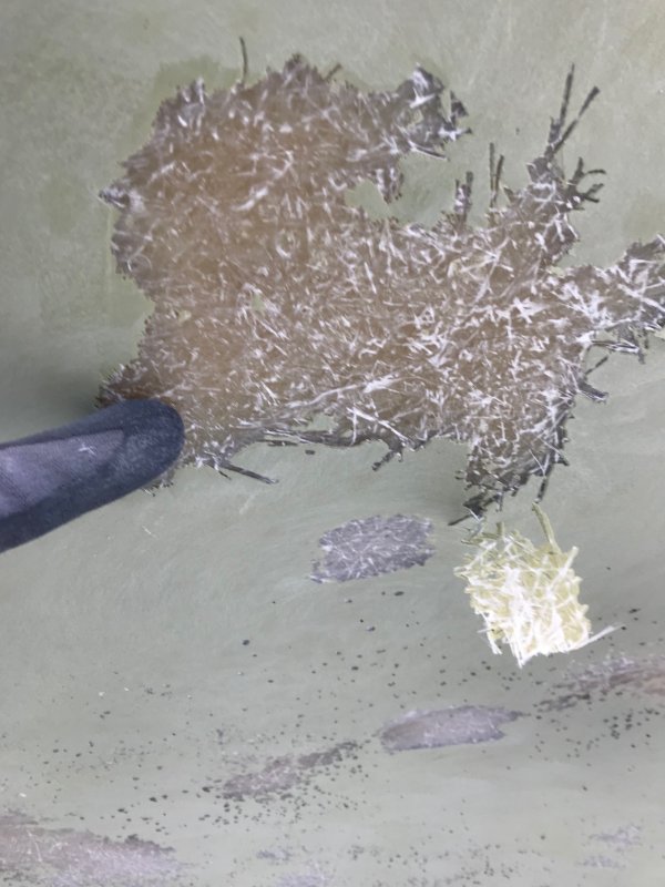

Här har jag tagit ett tag med stämjärnet...
Här efter stämjärn i förstoring, ser rätt ok ut?
Här är ett område där blästringen visade på blåsor o man ser håligheter i laminatet under, men de är torra.

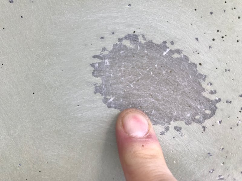

Här var gelcoaten intakt och efter slipning ser det rätt ok ut?

Från bilderna ser det ut som att det är luftblåsor från tillverkningen. När skrovet plastades har där blivit små håligheter. Det är nog inte så ovanligt att det kan se ut på det sättet. Vissa är bättre och andra är sämre.

Luftblåsorna är garanterat från tillverkningen som Johan skriver. När jag bytte bottenstockarna i min slipade jag glasfiberrent i hela kölsvinet och känslan var att ursprungsbyggaren inte alltid varit noga med att luftrolla.
