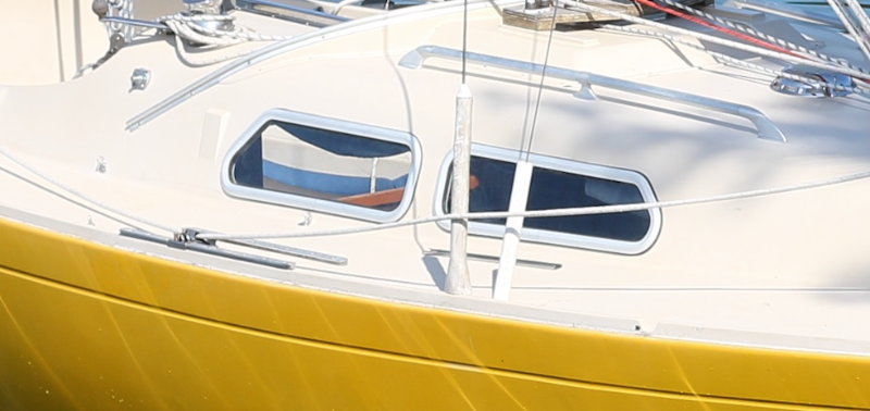

Jag har köpt en H-båtsfock och har den rostfria originalskenan med låg profil.
Jag fick inga travare till denna med båten så ifall jag ska flytta på den behöver jag också köpa travare till den. Det är alltså en snarlik investering mellan att återanvända denna skena eller köpa en med T-profil så att jag kan använda genuans travare.
Har ni någon preferens mellan den rostfria med låg profil och T-skenan?
Screenshot 2021-03-14 at 08.59.42.png (470.04 KiB) Visad 21421 gånger
Re: Placering av fockskena
Postat: 14 mar 2021 10:42
Jag har låtit den gamla skenan sitta kvar. Jag har travare till den som jag har plockat av, men som kan användas som reserv i den gamla skenan, om man t.ex. skulle råka tappa en av de andra travarna i sjön.. (har faktiskt hänt mig..men jag lyckades fiska upp den med en torskpilk.. ;-) .. )
Annars använder jag den nya T-profilen till focken. Jag har köpt separata travare, för genuatravaren måste sitta kvar i genuaskenan och användas som brytblock när man använder skotwinchar på rufftaket.
