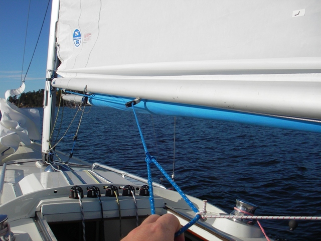

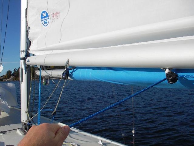

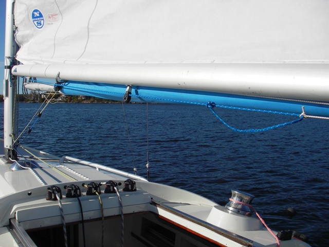

När jag läste detta gjorde jag snabbt likadant och åkte ner till båten och fotade.
Om bommen är kort kan man tänka sig att förlänga den genom att byta till ett större främre bombeslag och till och med en distans mellan mast och bombeslag. Sedan behöver man förstås flytta det aktre mätmärket.
Uthal under segling.JPG (160.98 KiB) Visad 20451 gånger
Dra i uthalet sittande på relingen
Sträcka Uthalet.JPG (159.49 KiB) Visad 20451 gånger
Greppa framför blocket och slacka kontrollerat sittande på relingen
Slacka uthal.JPG (171.25 KiB) Visad 20451 gånger
I änden på uthalstampen (öglan) fäster jag en gummilina som går igenom storskotfästet och sedan fram igen till kicken eller halsbeslaget för att få tillräcklig längd och därmed svikt.
