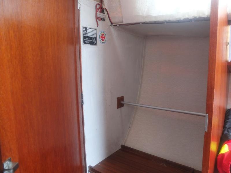

Idag avslutar jag Renovering av InFinit genom att dra i de sista skruvarna. Det är garderobsstången i styrbords garderob som är den sista detaljen att montera. Jag väljer här en okonventionell placering av stången:
Montering av styrbords garderobsstång
Anledningen till denna konstiga placering är att stången inte ska användas för att hänga kläder på. På bilden syns också en ovanlig hylla i nedre delen av garderoben. Här står båtens kylbox vid tursegling. Genom att sätta garderobsstången så långt ner går det att fästa kylboxen med en rem mot stången:

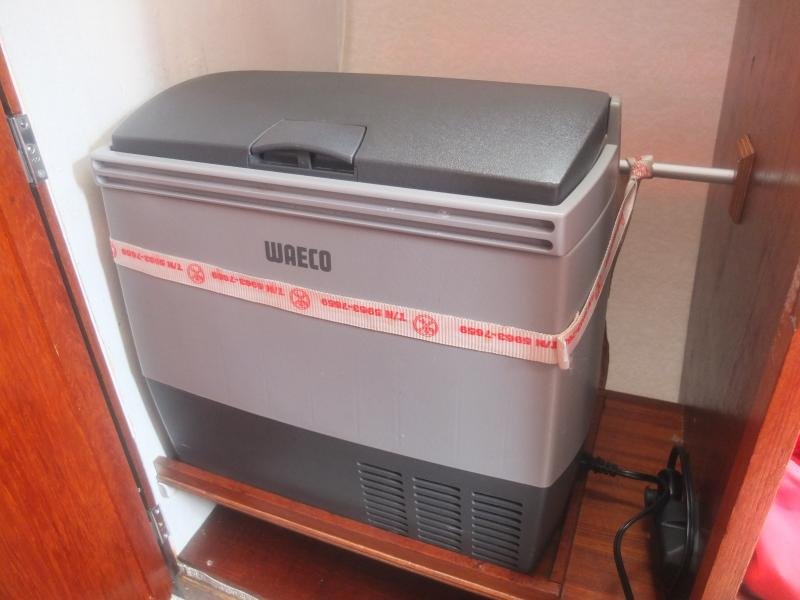

Fastsurrad kylbox
Fastsurrad kylbox
För att boxen inte ska välta på kryss har vi tidigare surrat den runt hyllan. Det har dock varit opraktiskt, då surrningen har fått lossas varje gång vi ska ha något i boxen. Med denna nya lösning kan boxen sitta fast permanent istället. Stången ger stöd för babords halsar, remmen håller fast för styrbords halsar.
Notera även den korta vägen mellan eluttag och boxens elanslutning, nere till höger i bilden!

Det där med kylboxen var fin lösning! Vad är det för kylbox? Waeco 18 L? Mvh Martin R

Det är en Waeco CF 18, dvs den minsta och den bästa som finns. Vi har haft den på den platsen i 11 års tid och är mycket nöjda med både box och placering. Det är väldigt skönt att kunna öppna boxen utan att först dra fram den från utrymmet under sittbrunnen eller lyfta fram den från stuven längst bak i aktern, vilket annars hade varit möjliga platser. Vi har kommit på att det räcker fint med bara en garderob för klädförvaring, så för oss är det inget problem att använda denna plats för kylboxen. Vi brukar förvara seglarstövlar innanför boxen. Under hyllan till boxen har det bildats ett lagom utrymme att placera två par skor i. För att förbättra åtkomsten har vi också vänt dörren så att den öppnas från salongen.
