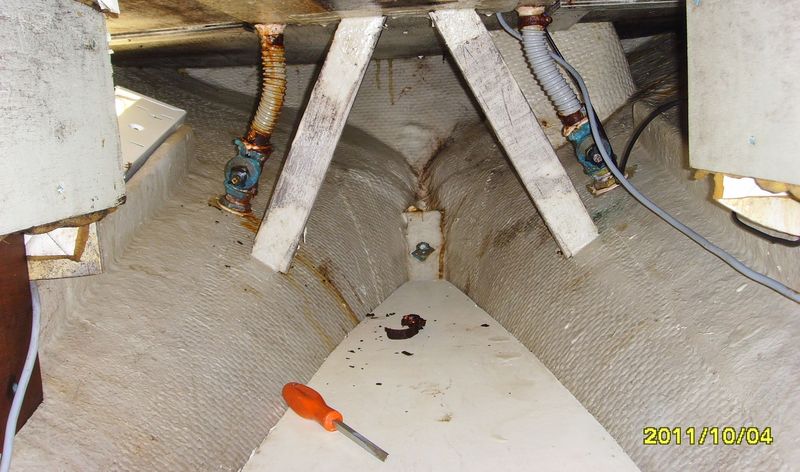

Tack för alla tips, men det var den ena självlänsen som tydligen hade en spricka i slangen, som läcker vid lutning. Nu kommer nästa problem hur man kommer åt att byta dom? Någon som vet?

Om det inte går att nå slangarna genom luckan i sittbrunnsdurken, får du kanske lyfta ut motorn.

Svårt att komma åt självlänsslangarna utan att lyfta ut motorn. Själv har jag sågat upp luckor i botten på de aktre stuvfacken För att kunna kolla självllänsarna. Med luckor som går att stänga. Tveksamt att man kan använda dessa luckor för att byta självlänsslangarna. Det skulle nog funka att linda den läckande slangen med vulktape som en tillfällig lösning. Men enda lösningen är att byta självlänsslangarna

Och jag som tyckte att det var tillräckligt trångt att komma åt att byta självlänsslangarna utan att det satt en motor i utrymmet...
Jag störde mig på att "tapparna" som går ner från sittbrunnens utlopp var så korta att det inte fick plats mer än ett slangklammer. Det fick bli ett klammer och en sträng sikaflex för att säkerställa att slangen inte ska glida av.

Jag borrade ur "tapparna" - alltså de korta plaststosarna i sittbrunnsdurken och satte dit försänkta bordgenomföringar, nu finns plats för dubbla slangklämmor!

ingvarberg skrev:Tack för alla tips, men det var den ena självlänsen som tydligen hade en spricka i slangen, som läcker vid lutning. Nu kommer nästa problem hur man kommer åt att byta dom? Någon som vet?
Inga problem att krypa in och byta slangarna.
Monterat ur kranarna i dag.
Fastärgade orkade inte i den något obekväma ställningen skruva isär delarna.
Borrade bort "flänsen" på bordgenomförningen.
Se fler bilder på: http://www.lasselundell.se/bottenkran.html
