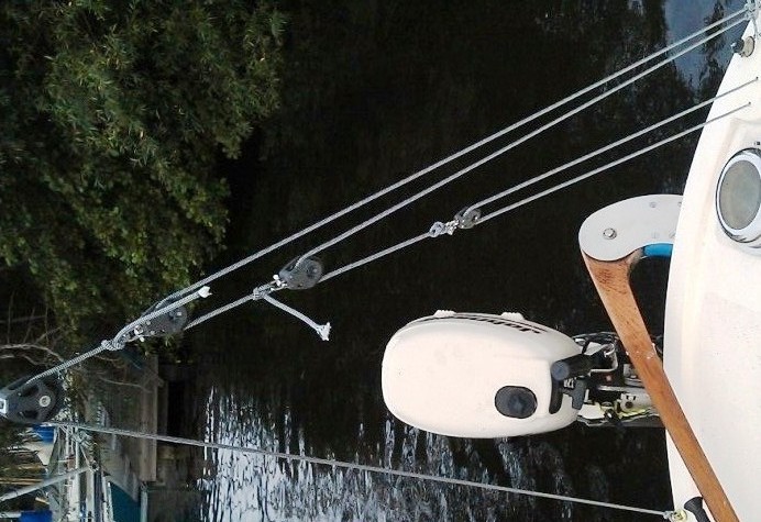

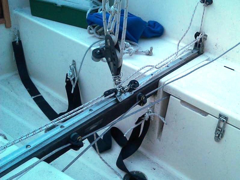

Bättre sent än aldrig att återkomma med resultat av montering :P. Tänkte dock om och installerade så att mittengasten kunde sköta trimning av akterstaget.
Utväxling...

...och ut i sittbrunnen.

Hej! Vilken last ska det 1:a blocket klara? Planerar byte av akterstagtrim ala Erlandsson ska också dra fram det så att mittgasten kan trimma akterstaget (framför storskotsbalken)...

Hej igen! Jag tolkar det som att Marek rekommenderar ett vanligt 29mm bulletblock (klarar 136kg och brottslast 900kg). Detta block finns också i 38mm variant (big bullet) men detta klarar samma laster som 29mm blocket. Jag har redan 2st 29mm Harken carboblock som jag tänkte använda. Funderar på att ta ett 40mm Carboblock och fästa i akterstaget och då får det ta upp mest last. Alternativt Bulletblock som ju verkar klara 20 år där!
Block 1 vid hanfot Harken carbo 40mm (klarar 220kg och brottslast 750kg)
1:a kaskad Harken carbo 29mm (klarar 150kg och brottslast 450kg).
2:a kaskad Harken carbo 29mm
3:e kaskad Harken 16mm (klarar 90kg och brottslast 500kg).
Sen ska jag borra hål i upphöjningen där akterlanternan suttit och ta ned trimtampen där och dra vidare så att det bryter ut framför sidohacket i sittbrunnen på babord sida och fram till mitten av storskotbalkens underdel där jag fäster ett 16 mm block i en kort lina. Då finns bara 1 trimtamp till akterstaget som mittdäcksgasten kan trimma på båda bogar. Planerar sen ha 2st små skotlås som fästs på styrbord o barbord sida av skotbalkens framsida så att trimtampen lätt kan låsas. Då kommer trimmet framför storskotsbalken hela tiden. Bakom storskotsbalken finns redan storskotet och suggorna så därför vill vi ha akterstagstrimmet framför. Fredrik Wigelius har gjort på liknande sätt men har valt att sätta ett svirvalande skotlås i mitten av storskotsbalken men då måste man borra i balken och sätta dit en specialsvirvel http://www.onedesigncenter.se/utrustnin ... 4-6mm.html

Allra högst upp i hanfoten, schacklat till akterstaget hade jag tidigare ett Bullet tror jag, men bytte det till ett lite större Carbo, eftersom jag fick för mig att kulorna börjat skrika lite. Egentligen kanske inte ett kullagerblock är lämpat där, eftersom det nästan alltid har kulorna i samma läge. Jag tror att ett kullagerblock mår bäst av att rotera lite då och då och inte alltid sitta med last på samma punkt.
Längre ned utefter ena sidan av hanfoten sitter min utväxling. Den är byggd av uteslutande Micro-block. Så bilden visar enbart Micro-block och inget Bullet.
