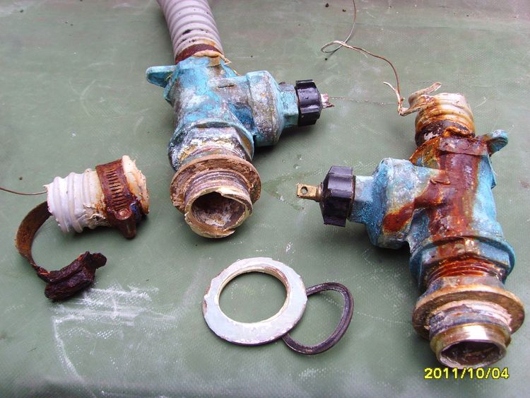

Jag blev förvånad när jag så hur "spröda" ventilspindlarna var.
När jag borrade bort "ytterflänsen" var materialet helt ok.
http://www.lasselundell.se/bottenkran.html

Riktigt otäckt å se bilderna... :S
Vilken sorts slang bör användas?
Vanlig armerad-slang brukar bli hård och sprö efter några år, så jag tänkte at bättre kvalitet i gummi'n måste vara en fördel. Men som sagt, jag tror inte den gula, mjukare sorten är armerad?

Vilken hemsk bild på "bort frätta" länsar...här måste man ha järnkoll. Tänker dessutom-som Landsell föreslår- sätta rejäla länsar bakkant sitt brunn, ovan tofterna typ. med backventil, samt sätta ngn. form av box/stuv i framkant på sittbrunn för att göra denna lite mindre.

Ventilerna som man kan se på bilderna verkar inte vara sådana som normalt sitter på IF-båtar. Åtminstone ser mina något annorlunda ut och har en något annan konstruktion.
Detta kan kanske vara ett resultat av ett byte till olämpligt material.

maja skrev:Ventilerna som man kan se på bilderna verkar inte vara sådana som normalt sitter på IF-båtar. Åtminstone ser mina något annorlunda ut och har en något annan konstruktion.
Köpte båten med "okänd historia".
Slangklämmorna som var helt upprostade haver förmodligen suttit där åtskiliga år.

Mina ventiler har suttit där sedan början av 1971. Det syns inget grönt eller rött från koppar över huvud taget, utan de har en fin gulaktig mässingsfärg på ytan. Där sitter också galvade slangklämmor, som fortvarande är blanka och fina, vilka jag dessutom har kompletterat med rostfria klämmor.
Jag menar att om de ser ut som på bilden, dvs. om de har fått en färg som är en blandning av rött och grönt, så är det någon billig sort av olämpligt material. De bör nog bytas snarast möjligt. I Lasselundells fall kan jag tänka mig, att godset varit poröst en tid och att det därför såg ut som man kan se på bilderna.
En säkerhetsåtgärd är att ha med sig lämpliga pluggar, så att man kan plugga hålet vid behov. Om en hel ventil av någon anledning skulle ge sig, får man nog hoppa i och trycka i pluggen utifrån. Själv har jag med mig ett vinkorkar, som jag "trimmat" med litet eltejp så att de får rätt diameter för att sitta bra.

Kranarna är där för att slangarna och slangklämmorna är en svaga punkter i systemet men även kranarna själva tycks ju kunna vara det.
På Lasse Lundells bild i början av tråden http://www.ifboat.com/phpBB3/download/file.php?id=286ser man två stag som jag antar är en styv förbindelse mellan skrovet och sittbrunnen. Skulle man inte kunna plasta fast ett par rostfria rör mot dessa på ett sätt så att de håller minst lika bra som skrovet självt och därmed minimera antalet möjliga felkällor?

Jag tror det är ett riktigt antagande att de stag som finns mellan skrov och sittbrunnsdurk inte är så styva att länsarna kan ersättas av enbart rör. Det kommer att bli rörelser där, som på många andra ställen.
Det ska sitta ventiler på genomföringen.

Johan har helt rätt. Skrovet rör sig mycket i vågorna, och man får räkna med deformationer på flera millimeter på vissa ställen. Det är därför man har slangar.
Fasta rör hade snabbt spruckit i infästningen.
För övrigt ska man inte blanda mässing och rostfritt stål.
De stag av trä som sitter under sittbrunnen är nog bara till att styva upp sittbrunnsdurken. För övrigt kan det hända att det stagen saknas hos en del IF-båtar.

Genomföringar, ventiler och slangnipplar ska vara av brons eller avzinkningshärdad mässing. Avzinkningshärdad mässing ska uppfylla normen CW602N och är då märkt med DZR eller CR.
Mässing enligt CW617N skall EJ användas. Det är mässing med upp mot 40% Zn. Den kommer att förlora sin zink i kloridhaltig miljö, vilket vi ju har i saltvatten.
Vidare står där att normen ISO 9031-1 inte är speciellt betryggande, då den endast garanterar att materialet ska hålla i 5 år. Jag vill inte byta delarna vart femte år.
Där står också att syrafast rostfritt är känsligt för spalt- och punktkorrosion, speciellt vid stagnation och syrefattig omgivning.
Slutligen står där att det är viktigt att alla delar är av samma material, dvs genomföring, ventil och slangnippel ska vara samma. :shock:
