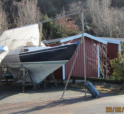

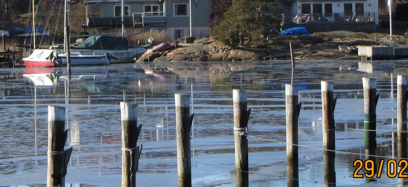

VÅRen kom till Blöteborg idag.
Vinterpressen åkte av och den "tunna" genomskinliga på.
Solcellerna började åter att ladda.
Isen ligger kvar men hoppas den är borta om några dagar.

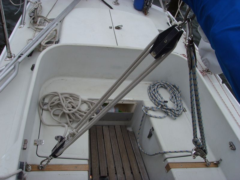

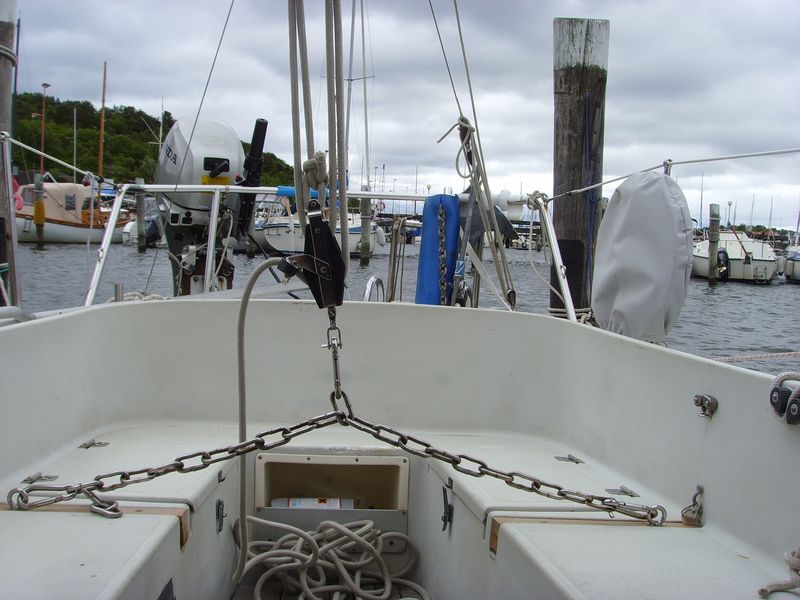

Har 2 lösningar på skotning utan balk.
Kedja, enkelt, svårar att justera i sidled.
Kroka ur, flytta, kroka i.
2 skot, nackdel mera tamp, enklare att justera.
Sommarens seglingar får visa vad jag väljer.
Kanske återmonteras balken igen?

En annan variant är en lösning mitt emellan dina båda förslag.
Det är samma som används på en del andra båtar, t ex Folkbåt: Sätt två travare, en på var sida, montera skotet med hanfot till de båda travarna. Jag tror du kan rarionalisera bort skotbalk och skena om du kan tänka dig att arbeta med kicktaljan i hård vind.
Re: SKOTBALK
Postat: 01 jun 2012 21:47
av Lasse L
Johan SWE-1870 skrev:En annan variant är en lösning mitt emellan dina båda förslag.
Tack för den varianten.
Tolkar din lösning som att det blir 2 korta skotskenor Sb/Bb med travare.
Haver skotskenor liggande som kan användas utan att "förbruka" originalet.
Verkar vara den smidigaste lösningen.
Ena sidan lätt urkopplingsbar, för att underlätta fri passage till de aktre regionerna.
