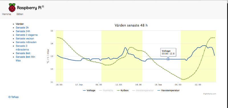

Jag håller på mitt håll på att installera mätpunkter i min båt. Det är en kul och billig hobby med raspberry pi och små komponenter. Hittills har jag fokuserat på att mäta volt och temperaturer, men även fuktighet och lufttryck är förberett. Har också beställt små kretsar för några tior som ska börja mäta ström (in+ut dvs både laddning och förbrukning i samma krets). Några tior till så har man reläer som kan stänga av och på funktioner i båten, kylboxen ex.vis.
Ungefär så här kan resultatet se ut (kylboxen är avstängd):
Screen Shot 2017-09-20 at 19.39.08.png (65.15 KiB) Visad 31202 gånger
Till vintern kan jag mäta min kylbox och rapportera tillbaka, men jag tror inte att den går att driva någon längre tid (några dygn) på mina två solpaneler av okänd effekt/årsmodell. Det är en Isotherm TB-32.

Roligt att se fler med mätintresse! Det imponerar att du har datoriserat din båt och ritar trendkurvor. :shock:
Jag leker också med RPi, dock inte i båten.
Komplettera gärna med dina resultat. Det vore faktiskt riktigt intressant. Din kylbox har samma Danfoss BD35F kompressor som min, så det skulle verkligen tillföra saker. Jag kanske ska byta titel på tråden så den passar fler kylboxar?
