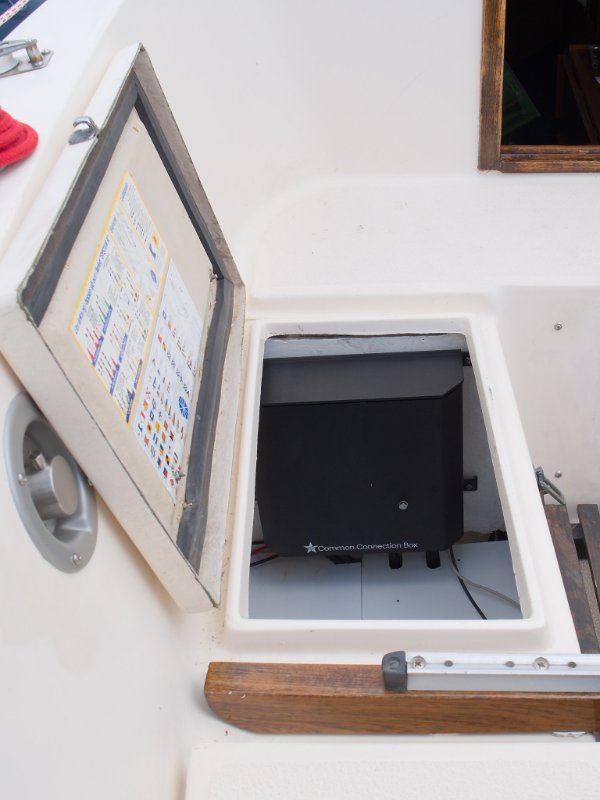

Igår kunde jag för första gången provköra motorn vid bryggan. Det var en härlig känsla efter dessa månader av väntan och osäkerhet. Jag har tydligen lyckats väl med installationen, för motorn gick tyst, jämnt och utan vibrationer med undantag av "spårvagnsvinandet". Tyvärr går det inte att ladda upp min videosnutt men den finns tillsammans med andra bilder i min bilddokumentation på DropBox, https://www.dropbox.com/sh/xkrb3rtwmy4l ... OCmta?dl=0

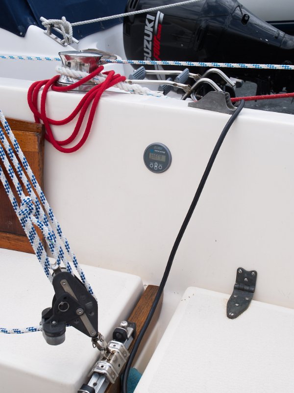

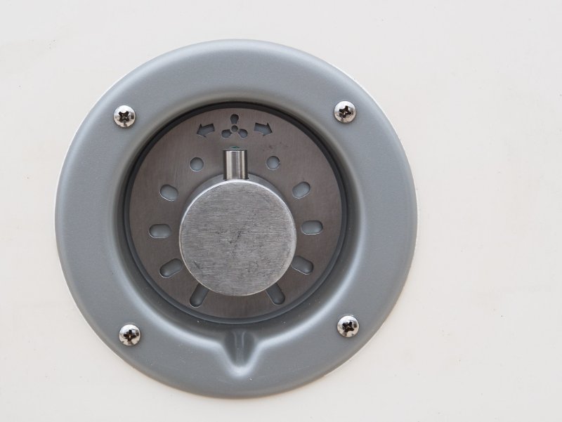

Av installationen återstår det nu att hänga upp alla lösa sladdar på ett snyggt och säkert sätt. Sen kommer det maja efterlyste, test och mätningar av hur långt jag kan köra under olika omständigheter. Enligt förhandsberäkningarna och jämförelser med exempelbåtar från företagets hemsida borde jag kunna köra ungefär 7 timmar i 4 knop. Vi får väl se! Här kommer några bilder av gasreglage, elmätare och "kopplingsskåp".

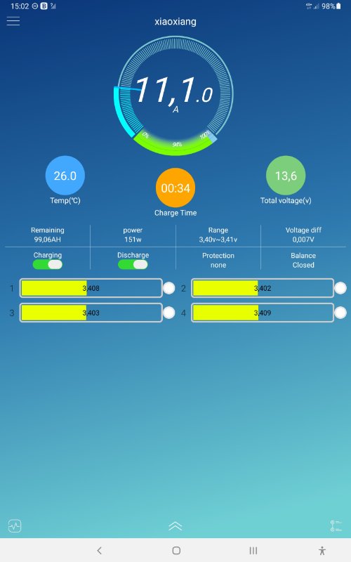

Inbyggt i batterierna finns en s k BMS som övervakar batteriets status (laddning, temperatur, balans) och redovisar detta via bluetooth i en app. Det är en stor mängd parametrar som kan ställas in och övervakas. Här är "förstasidan", där varje cell i ett batteriet visas. Varje batteri har sin sida.

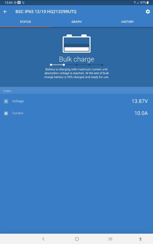

Jag har Victronladdare som kan ställas in och övervakas via bluetooth i en app. Här kan jag ställa in laddningsprogram och exakt rätt spänning för just mina batterier. Här är första sidan:

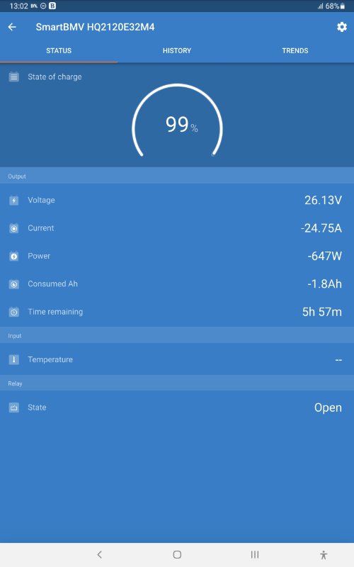

Till sist har vi motorns mätare som också är av märket Victron. En kan se enskilda värden på mätaren i sittbrunnen, men den kan också övervakas i samma app som laddaren vilket är mer överskådligt. Här handlar det om förbrukning i watt och Ah, kvarvarande laddning i procent och volt, samt kvarvarande tid att köra med samma effektuttag.

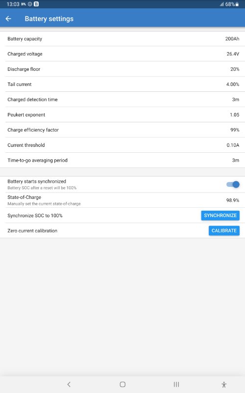

Till sist ytterligare en sida från motormätaren, en del inställningar som ska göras för att prognosen ska bli riktig. Ganska lik batteriladdarens sida för att ställa in laddningsprogrammet. Behöver jag säga att en ger sig inte in och ställer om något på måfå?
