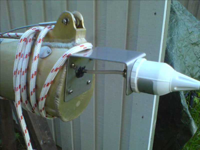

min båt har sedan tidigare en VHFantenn med windex på en protoktormast med sned masttopp. För installation har en av de förr ägarna med fixat dit en avlång platta ovanför masttoppen. Han hade ambitionen att segla båten till sitt vinterställe i Florida. Båten är kvar i Sverige och lika så är plattan kvar på masttoppen. Det är tyvärr är ganska fult och ja skulle gärna vilja ta bort den och montera Antenn/windex närmare masten med endast någon liten hållare. Jag har dock inte riktigt hittat någon lämplig hållare. Finns det affärer som sälja vinklade hård plast hållare eller är metall bättre? Är det någon som kan visa någon bild av sin lösning?

8) Vinkelfäste behövs ej, jag böjde Vindexstången så att den pekade rätt upp.

Så är blev lösningen på min båt. Jag satt och grunnade med mekarna på verkstan på jobbet och detta var det bästa vi kom fram till. En bockad plåt av 3 mm syrafast rostfritt.
Antennfästet
Antennfästet

Observera att antennkabeln drogs i masten för det blev enklast och snyggast.
