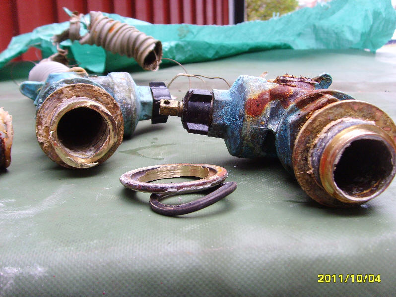

Arbete har börjat. Så här ser en originalventil ut efter demontage:
Och detta är den nya bronsventilen som ska monteras:
Här ligger de vid sidan om varandra:
Då jag studerar de gamla ventilerna finner jag anledningen till att en inte har kunna stängas. Jag öppnade den genom att skruva av denna del:
Under den ska kilsliden sitta fast på den gängade spindeln. Men det ser ut så här:
Det är inte konstigt att jag kunnat skruva på ratten en massa varv åt båda håll utan att något händer. Jag tycker spindeln ser misstänkt röd ut i brottytan. Det kan inte uteslutas att axeln tappat zink sedan 1974.
Frågan är vad som hade kunnat hända om jag hade dragit i ratten då jag skruvade på den? Då kanske spindeln hade kunnat dras ut ur ventilen med ett intressant vattenflöde som resultat?
Dessutom hade en av genomföringarna brustit i godset i den övre delen där det ska sitta en klack att hålla emot med vid monteringen.
Det finns en anledning till att jag byter till nya grejor!

Johan SWE-1870 skrev:Arbete har börjat. Så här ser en originalventil ut efter demontage:
Kvaliten är tydligen jämn på originalkranarna.
Mina kranar såg precis likadana ut.
Trodde ett tag att du lånat mina bilder.

Jag undersökte den trasiga ventilen lite mer. Jag knackade lite på spindeln och då föll den ut:
Det ser inte alls bra ut. Helt klart är denna spindel gjord av dålig mässing. Den andra har jag knackat mycket på utan att nåt händer.
En kilslidventil (skjutventil) måste rimligen ha en klack på ventilspindeln, annars skulle den inte fungera. Spindeln måste sitta fixerad. Så här brukar de kunna se ut:
Den bilden visar en ventil där spindeln är monterad uppifrån. Den ventil som jag hade på min båt har fått spindeln monterad underifrån, tror jag. Man kan se att där är en klack på spindeln som låser den,
I vilken fall är det allvarligt att materialet lakas ur på det sättet precis intill klacken på spindeln. Spindeln skulle teoretiskt sett kunna dras ut ur ventilen efter tillräcklig korrosion, vilket skulle ge en ordentlig stråle vatten, utan möjlighet att stänga,
Jag kan bara rekommendera varje IF-ägare att undersöka sina ventiler noga! Går de inte att stänga eller öppna är det hög tid att byta dem!

Genom att skrapa med en liten skruvmejsel i det gamla ventilhuset där det borde ha varit en klack på ventilspindeln fick jag ut de här delarna:
Detta är alltså resterna av den klack som en gång var en del av spindeln. Klacken har till uppgift att fixera spindeln i axiell led.
Konsistensen på bitarna är ungefär som torkad lera och de verkar ha ungefär samma hållfasthet också, dvs i stort sett ingen alls. Man kan inte heller tro att detta har varit mässing. Med lupp ser man att materialet är mycket poröst och rött i färgen, ett typiskt tecken på avzinkad mässing.
Spindeln på denna ventil måste vara gjord av fel mässingskvalitet. För ca 15 år sen hade jag av ventilerna och renoverade dem. Då var där inga problem, men tydligen har den gett upp efter 37 år.
