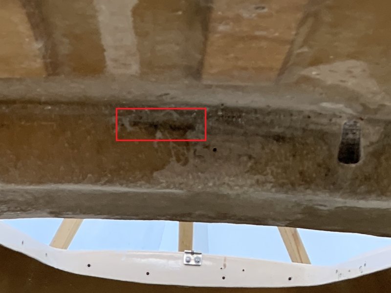

johan swe-1870 skrev: 15 jun 2022 21:52 Har ni också ett rektangulärt klämmärke på mitten på mastbalkens fram- och baksida, kanske från ett stort verktyg? Jag ser att er båt ser likadan ut som min gjorde; där är ingen topcoat på mastbalkens mittendel. Jag har funderat på om inte det är ett resultat från hur båten en gång byggdes vid varvet.
Hej Johan, jag glömde halvt bort att kolla detta innan vi började sätta tillbaka taket. Men jag har inte sett något sådant märke på vår mastbalk. Vore intressant att veta varifrån det kom!
Jag tycker jag ser ett sådant märke på denna bild av din balk:
Finns att läsa mer här: https://www.ifboat.se/forum/topic?p=11795#p11795

johan swe-1870 skrev: 11 aug 2022 14:20 Jag tycker jag ser ett sådant märke på denna bild av din balk.
Intressant! Nu blir man ju ofantligt nyfiken på hur tillverkningsprocessen gått till.
