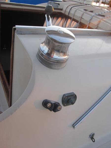

Jag plockade några bilder från tråden maxbelastning för cleats där mina winschar kan ses:
Jag har monterat dem långt bak och så långt bordvarts som är möjligt. De ska helst sitta en bit ut på den välvda delen av taket. Det gör att handtaget inte tar i luckan. Ett tips: se till att du får plats med fingrarna under handtaget, även med fördragen lucka!
Ett annat tips är att fundera på skotråttornas placering. Eftersom jag vill kunna använda sittbrunnen också för bekväm segling eller i hamnen har jag satt råttorna på överbyggnadens utsida istället för på sittbrunnsskottet akter om winscharna. Jag vill ha skottet fritt för att kunna luta ryggen där. Så här sitter de:

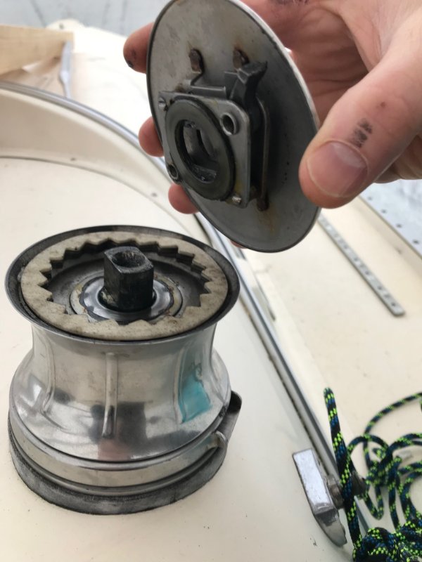

Det gäller att winscharna går lätt också. Gastarna klagade lite i 8-10 m/s att de gick tungt, så jag smörjer winsharna och byter också skotblocket till kullagrat. Här är bilder på isärmonteringen, det finns också sprängskiss på Andersen hemsida https://drive.google.com/file/d/0B5-g_R ... NRNVU/view
Hur mycket fett ska man lägga på? Speciellt den nedre teflonplastskivan skapar kanske en hel del friktion mot basen?

Använd sparsamt med fett. Jag använder ett ganska lättflytande winchfett, som är jättebra men inte går att köpa mer (tror jag). Det är en mindre vitbeage tub som det stod "Watski" på om jag inte minns fel. (med tiden har har alla påskrifter på tuben slitits bort).
Wincharna bör rengöras med lacknafta och en gammal tandborste och smörjas ungefär vartannat år, särskilt de på rufftaket som används för genuaskotning. Den nedre teflonskivan behöver inte smörjas.
Man kan fundera på om kullagrat verkligen behövs för genuaskotblocken. De bryts trots allt ganska litet. Jag själv använder delrinblock av bättre kvalitet.
