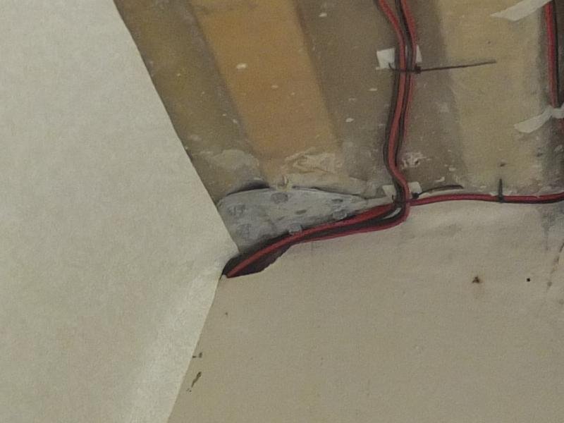

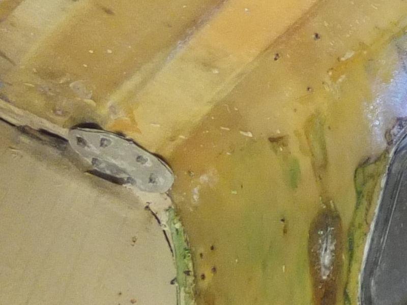

När du har tagit ner innertaket kommer du att se att rufftakets undersida är ganska ojämnt p g a de längsgående förstärkningarna som är inplastade där.
Jag kunde plocka fram dessa detaljer från några bilder ur tråden Renovering av InFinit:
Undersida SB skotwinsch
Undersida BB skotwinsch
Här kan man se att jag inte har satt båtbrickor, utan valt en annan lösning. Jag har helt enkelt bankat till ett stycke alumimiumplåt för att sprida lasten en aning och för att lite lättare få dit muttrarna utan att det sticker ner för långt och gör det svårt att få tillbaka innertaket. Det är inte snyggt, men det har visat sig fungera fint. Jag har seglat med den monteringen i 25 år och har aldrig haft av dem efter monteringen.

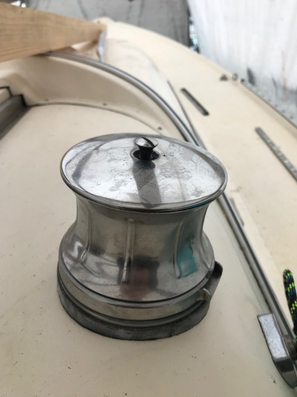

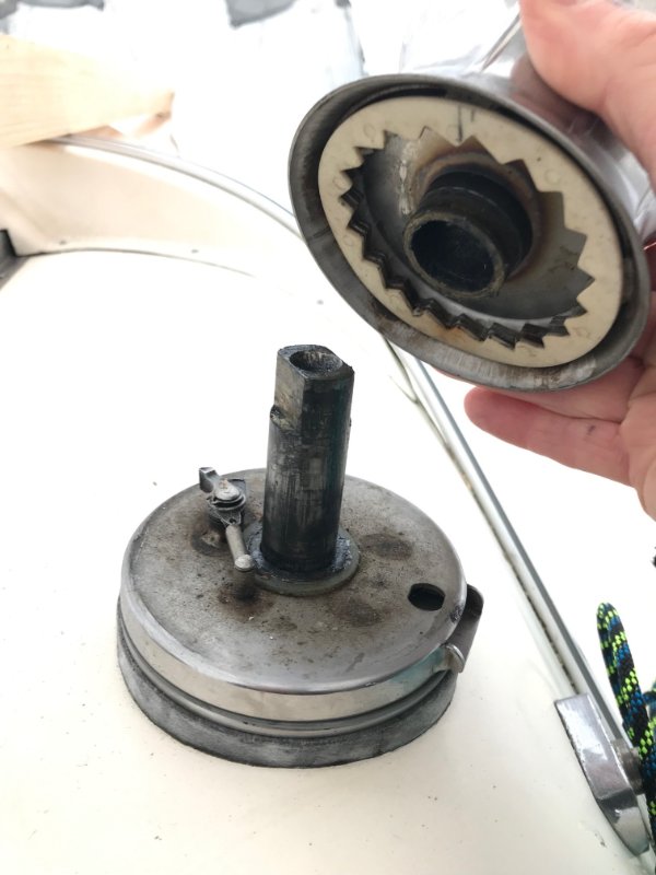

Re: Montera winschar
Inlägg av IF 2719 »
Det gäller att winscharna går lätt också. Gastarna klagade lite i 8-10 m/s att de gick tungt, så jag smörjer winsharna och byter också skotblocket till kullagrat. Här är bilder på isärmonteringen, det finns också sprängskiss på Andersen hemsida https://drive.google.com/file/d/0B5-g_R ... NRNVU/view
Hur mycket fett ska man lägga på? Speciellt den nedre teflonplastskivan skapar kanske en hel del friktion mot basen?
God jul!
Använd sparsamt med fett. Jag använder ett ganska lättflytande winchfett, som är jättebra men inte går att köpa mer (tror jag). Det är en mindre vitbeage tub som det stod "Watski" på om jag inte minns fel. (med tiden har har alla påskrifter på tuben slitits bort).
Wincharna bör rengöras med lacknafta och en gammal tandborste och smörjas ungefär vartannat år, särskilt de på rufftaket som används för genuaskotning. Den nedre teflonskivan behöver inte smörjas.
Man kan fundera på om kullagrat verkligen behövs för genuaskotblocken. De bryts trots allt ganska litet. Jag själv använder delrinblock av bättre kvalitet.
