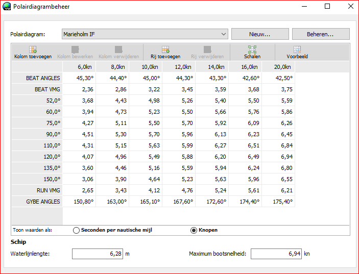

Vad är optimal vinkel att skära i om det är plattläns mot märket? I olika vindstyrkor. På olika långa banor?

Det finns nog polär-diagram som visar båtens optimala vinklar i olika vindstyrkor, men att omsätta dem ute på banan är svårt utan instrument. Jag seglar därför på känsla och vet inte vilken vinkel jag väljer. Skär mer ju lättare vind det är. Fall av i byarna. Börjar genuan gippa är det oftast för lågt.
I lätt eller mellanvind är det bättre att slöra, även om det är plattläns mot märket. I hårdvind kan du troligen gå rakt på märket.

Ett sånt diagram vore kul att se! Jag tror din känsla där är bra! Jag fick ett svar från Fredrik Hansson i Långedrag också som sa 20grader skär han, för mellanhård vind. Vår ny IF-seglare Love Lejon var den som först väckte frågan. Han ska segla flera timmar spinnaker imorgon på en SRS-segling. Vi håller tummarna!

Diagrammet ger bara en fingervisning Det visar egentligen bara att man ska skära mera i lättvind (då farten är lägre) och inte så mycket eller inte alls i frisk vind, då båten redan går med sin maxfart på plattlänsen. Med 20 graders skärning går man 5 % längre väg, vilket måste kompenseras med motsvarande högre fart.

Hi Karin,
Do You mean something like this?
The first one is a part of ORC certificate (not 100% right)
The second one is from an old navigationprogram
