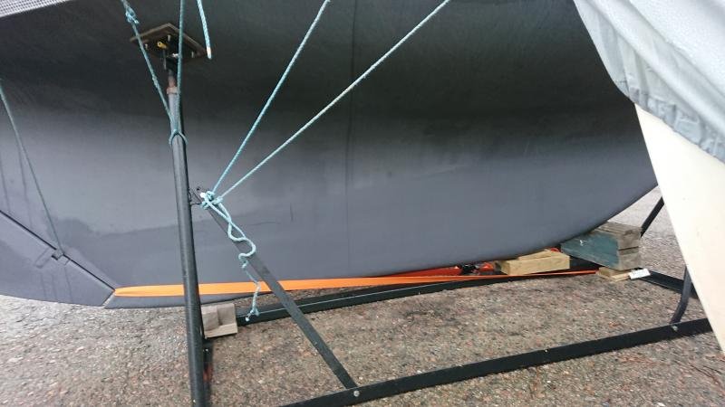

Jag var idag och tittade till båten på sin vinterplats och gjorde då en intressant observation. Det var fukt i luften så det gick ganska lätt att se var järnet befinner sig inne i skrovet. Så här ser kölformen ut på min båt SWE 1870 InFinit:
SWE 1870 köl
SWE 1870 köl
Det går tydligt att se att järnet ligger i en ganska rak linje hela vägen mot aktern. Genom att knacka mot skrovet kunde jag också konstatera att kondensmönstret som syns på bilden stämmer mycket väl med var det finns järn på insidan. Det är alltså inte bara en synvilla på bilden.

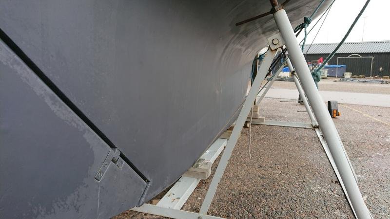

Alldeles intill står systerbåten SWE 1871 Libell. Kondensmönstret på den ser emellertid annorlunda ut:
SWE 1871 köl
SWE 1871 köl

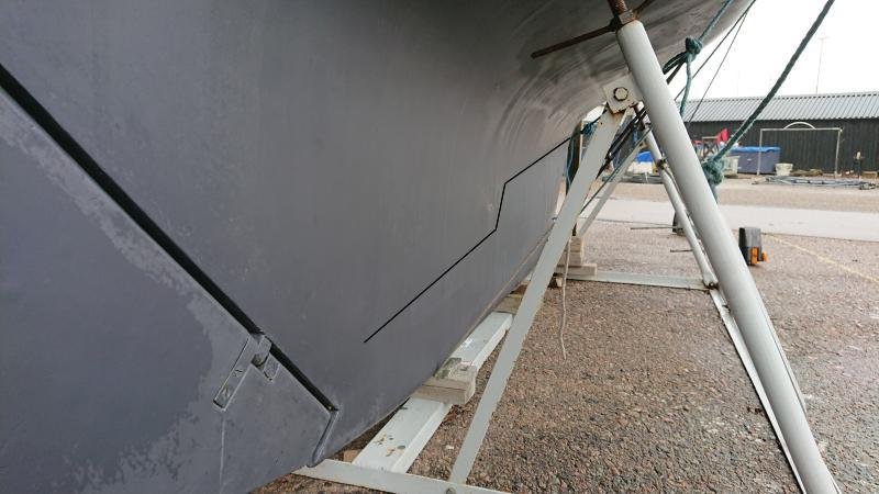

Det var annorlunde ljusförhållanden, så det är svårare att se kölformen på bilden. Jag har därför redigerat bilden och ritat in en hjälplinje:
SWE 1871 köl med hjälplinje

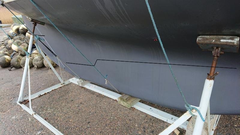

Här är en bild till från en annan vinkel:
SWE 1871 köl med hjälplinje 2
Det är en tydlig skillnad på de här båda båtarna. Kölen på SWE 1870 saknar den trappstegsformade klacken som SWE 1871 har. Mycket märkligt! :shock:
Enligt konstruktionsritningarna ska det finnas den där trappstegsformade klacken. Nu är de olika ritningarna inte helt överens, så det är svårt att bedöma hur det verkligen ska se ut. Men klart är att min båt verkar annorlunda.

Jag tror inte att kölformerna är olika, framför allt i det här fallet då det är fråga om båtar som byggts mer eller mindre efter varandra (även om det är 262 nummer mellan dem i tillverkningsnummer, man byggde ju många IF båtar per år på den tiden). Snarare tror jag att det kan vara små skillnader i temperatur och daggpunkt.
Man kan ju se att fukt även har kondenserat på rodret, där det sannolikt inte finns någon metall, utan att kondensationen snarare beror på att rodret har blivit mera avkylt pga den mindre volymen/massan.
Du skulle väl förslagsvis kanske kunna använda en magnet för att verifiera en eventuell skillnad i kölformerna..?..

Som jag skrev har jag verifierat kondensmönstret genom att knacka mot utsidan. Det är faktiskt tydligt att det är en påtaglig skillnad mellan de båda båtarna.
De båda båtarnas intilliggande segelnummer säger nog inte att de är tillverkade i följd. Deras tillverkningsnummer skiljer avsevärt.
Jag vet inte om jag har tillräckligt kraftig magnet för att kunna detektera järn genom laminatet.
