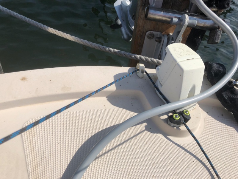

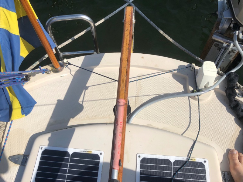

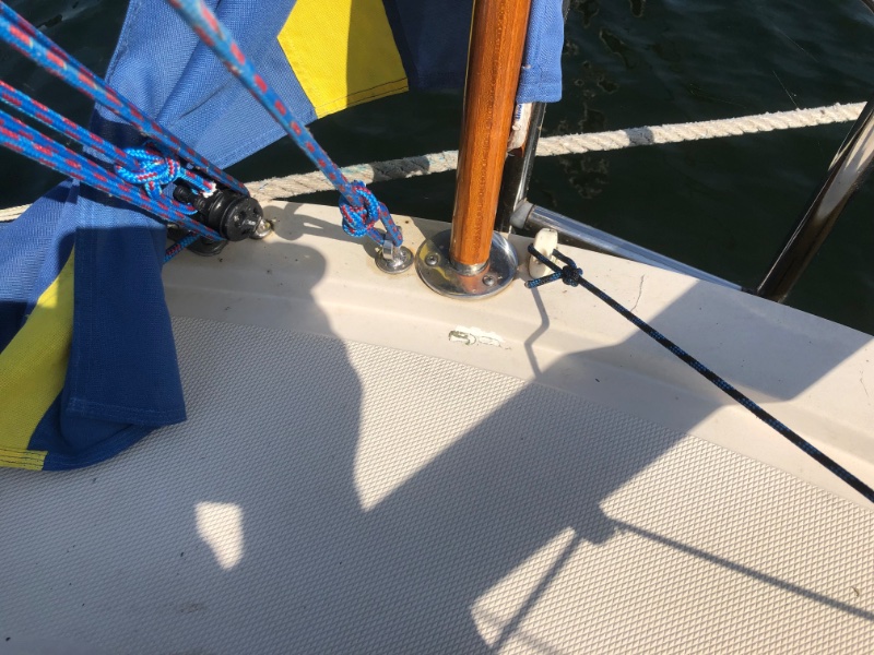

Här kommer en bild där du förhoppningsvis kan se hur jag har monterat roderlåset. Som du ser sitter fästena längst akterut i relingslisten. Jag tror det är viktigt för funktionen att hålla en rätt stor vinkel mellan dem för bästa funktion. Har inte instruktionerna tillgängliga men vill minnas att det står tydligt beskrivet hur man skall montera. Och som jag skrev innan är det viktigt att göra rätt, annars fungerar det inte. Men det är inte svårt att göra rätt.
Det som inte syns på bilden är att linan går från ett litet block i fästet på styrbordssidan till en clamleat på däck alldeles utanför sittbrunnen. När jag seglar och inte behöver låsningen brukar jag lossa på linan så att den löper fritt för bättre roderkänsla.
Bilden visar också när jag framförallt är glad att jag har ett roderlås. Det är när jag kör mellan vinterhamnen och sommarhamnen, vilket jag har för mig tar 5-6 timmar, varav en stor del är rakt fram genom Bråviken. Då är det verkligen skönt att slippa hålla i rodret hela tiden, och som du ser av kölvattnet håller båten spikrak kurs. Annars använder jag roderlåset mest när jag seglar själv och skall sätta eller ta ner segel.
