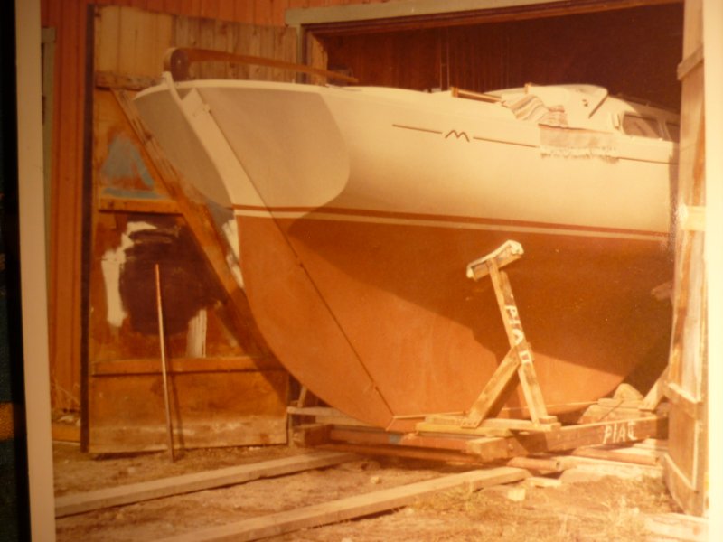

IF ,PIA 2, som vid leverans från Marieholm ( okt.1973), där botten har grundbehandlats med Polygrund.
Det är kanske inget nytt för flertalet IF-seglare, Men för nytillkomna IF-seglare och även för den som är på gång att avlägsna färglager kan det vara bra att veta om botten från början varit struken med en grundfärg.
Detta är klubbens varvs byggnad där inredningen sedan färdigställdes.
LÅ Andersson

Vilken härlig gammal bild!
Min båt byggd 1974 hade också sådan röd Polygrund längst in mot gelcoaten då jag renoverade botten för ca 25 år sedan.

Färgen på det äldre kort jag lagt in har blekts, Polygrund är mer röd.
