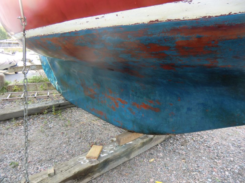

Vid koll har vi fått reda på att vi har tenn i bottenfärgskikt som kräver åtgärd.
Vi har inte målat på flera år men båtbotten har kvar färgrester av olika ålder och färg.
Vi har målat med blå mjuk bottenfärg men det verkar finnas röd färg under som finns kvar och som måste ha målats för över 44 år sen.
Nån som vet hur långt ner man behöver ta bort färgen?
Finns det någon grundfärg som man bör behålla.
Är den röda färgen ursprunglig?
Nån som vet hur man bäst gör jobbet på en IF?
Hur bör man sedan återskapa en bra yta som går att tvätta?

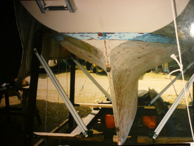

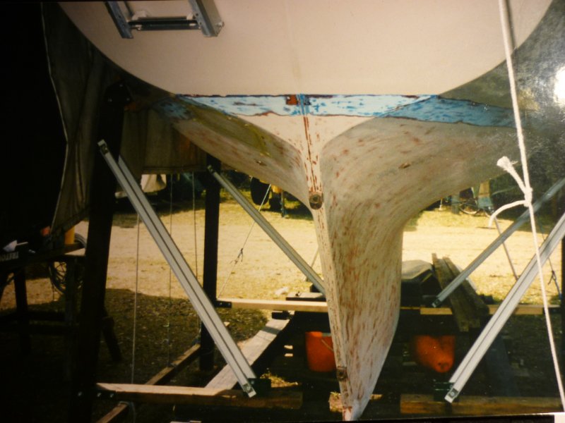

Lägger in en bild hur min botten såg ut efter renskrapning och slipning, för c:a 20 år sedan.
Den var då grundmålad med röd Polygrund som vid beställning utförts av Marieholm. Bilden visar här på kvarvarande röda fläckar. Grundfärgen har haft bra vidhäftning, men för att förbereda för en epoxi behandling tas den bort, Vilket kräver att det förbereds redan efter upptagning på hösten.
I ditt fall skrapa bort färg lager på en yta för att se vad som ligger närmast skrovet, och lägg in en bild, som kan visa vad som är lämpligast att göra.

Tack för svar.
Sökte lite och fann att den röda färgen kan vara:
International polygrund
Tydligen kunde båten beställas med denna färg som är lämplig för övermålning med giftfärger.
Kanske är det onödigt att slita bort denna grundfärg.
Ställer en fråga till International om färgens miljöfarlighet.
Färgen verkar i alla fall sitta bra på skrovet-se bild .
- CIMG9112.JPG (130.64 KiB) Visad 17866 gånger

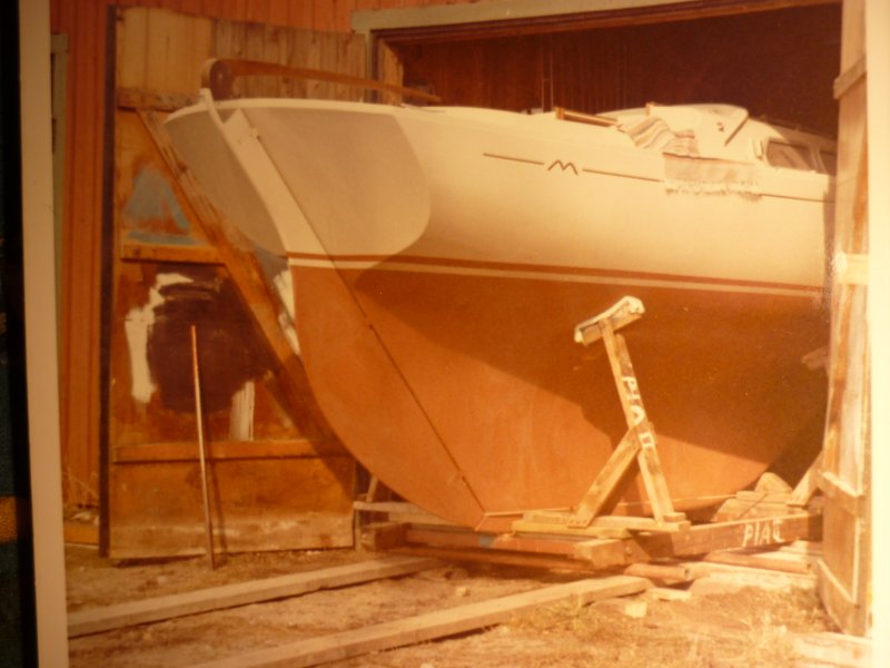

IF ,PIA 2, som vid leverans från Marieholm ( okt.1973), där botten har grundbehandlats med Polygrund.
Det är kanske inget nytt för flertalet IF-seglare, Men för nytillkomna IF-seglare och även för den som är på gång att avlägsna färglager kan det vara bra att veta om botten från början varit struken med en grundfärg.
Detta är klubbens varvs byggnad där inredningen sedan färdigställdes.
LÅ Andersson
LÅ Andersson

Vilken härlig gammal bild!
Min båt byggd 1974 hade också sådan röd Polygrund längst in mot gelcoaten då jag renoverade botten för ca 25 år sedan.

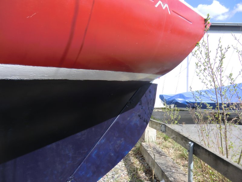

Påbörjade skrapningen i veckan.
Startade med en färgborttagare (tapetklister+Kaustic soda samt vatten) men den funkade dåligt på min mjuka blå färg.
Övergick till skrapa ansluten till dammsugare i handtaget.
Funkade perfekt på min tunna blå färg.
Lämnar en yta med både röd grundfärg och gelcoat framme.
90% av blåa färgen borta på två pass.
Skall skärpa bladet och dra över ytan en gång till.
Kvar blir en yta med gelcoat och fläckvis grundfärg samt enstaka djupare skrapspår.
Inte vackert.
Frågan är vad som skall ske sen?
-Låta ytan vara som den är. En säsong?
-Satsa på hård färg som täcker över och går att borsta ren under och efter säsongen.
-Måla grund och sen bottenfärg.
Den gamla färgen ligger mestadels i dammsugarpåsen, men helt dammfritt var det inte!
Är det fritt fram våtslipa resten?
Under skrapningen bedömde jag att miljösynden som min bottenfärgning gjort är till 70% redan i havet och av återstoden ligger 90% i dammsugaren så resterande del (3%) kanske får tolereras.
Inte vackert.

Skrapning klar.
Var relativt lätt och gick på 3 pass a 3 timmar.
Skrapa med dammsugarmunstycke gjorde arbetet relativt rent och utan spill på marken.
Vissa skrapspår uppkom.
Dessa har förseglats och utjämnats med gelcoatspackel (plastic padding).
Nu är botten nästan finare än skrovsidorna ;-)
Redo för kontrollmätning! (Båtklubben har erbjudit oss kontrollmätning för att se om vi gjort tillräckligt bra jobb)
Har beslutat att måla skrovet med en hård färg utan biocider.
En färg som skall kunna målas på gelcoat och annat underlag.
International Antifouling Sealer.
Lite roligt med en ny dimension av seglarlivet efter 45 års IF ägande -arbete på land!

Mätning godkänd.
Röda grundfärgen gav inget utslag på tenn.
Bottenmålning med International Antifouling Sealer.
2 skikt med ca 3 timmar torktid mellan.
Relativt lätt att rulla på även om färgen var trögflytande.
Märkte att täckningen påverkades av kort tid mellan strykningarna speciellt när man arbetade med rullen.
Resultatet blev en hård jämn botten som skall kunna tvättas vid behov. Helt utan biocider.
Klar för sjösättning!
