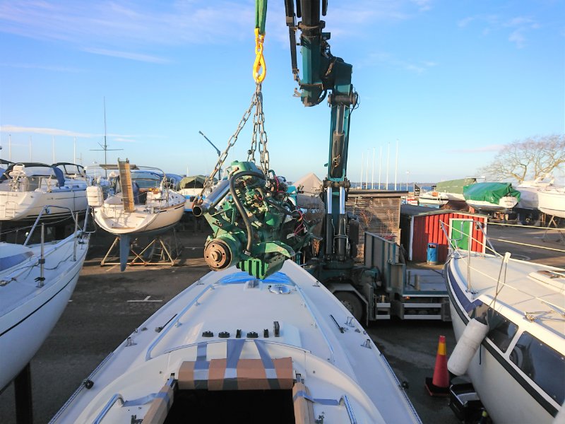

Några lådor med grejer, många meter slangar och sladdar för olika ändamål, tank, och så förstås motorn. I januari lyfte vi ut motorn.

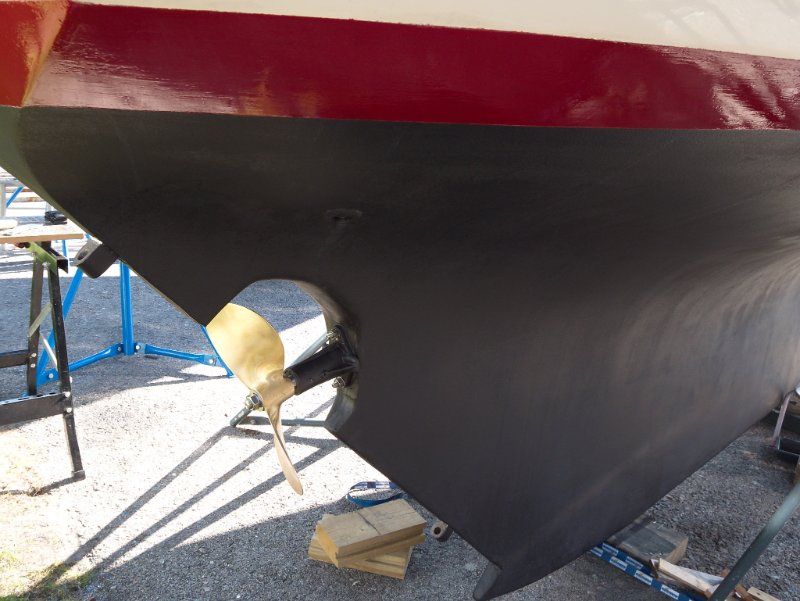

Sen har vi städat och städat, men också fixat nytt propelleraxellager ...

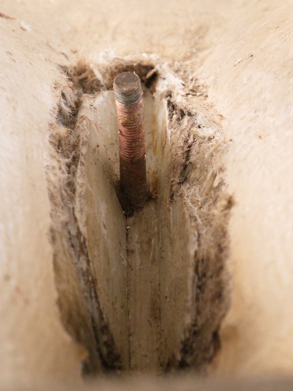

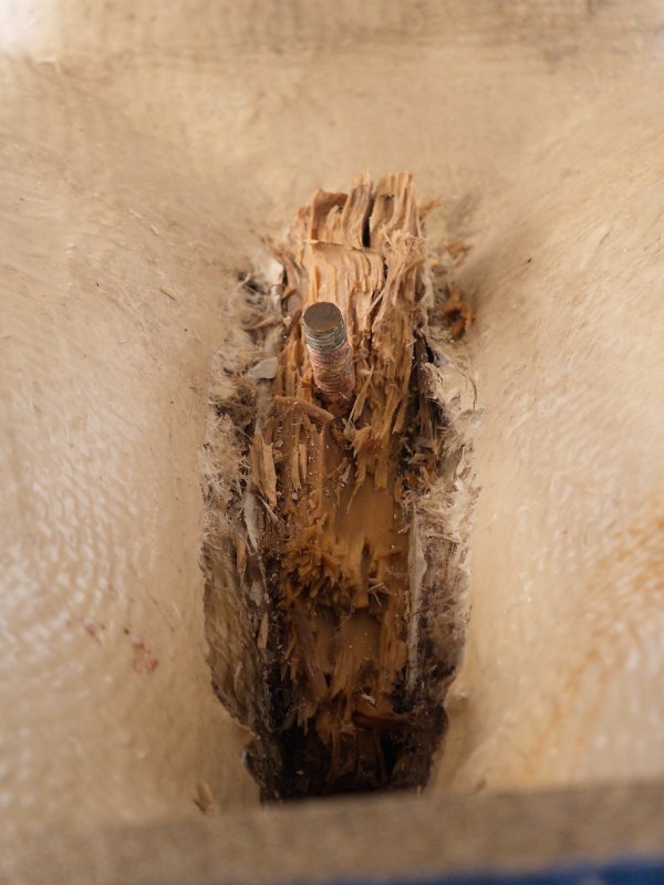

Jag undrar så vad det är för ruttet trä på sista bilden.

Den ruttna träbiten sitter på insidan av mittersta roderfästet. Satt :P

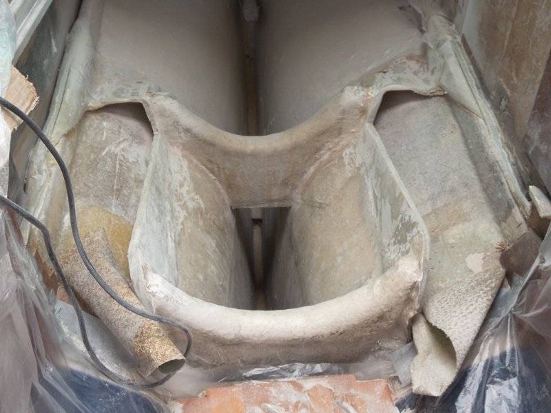

Vi har i alla fall städat färdigt och snyggat till bakom motorbädden.
Det har ju varit en hel del att göra ändå. Städning och målning, kylvattenintaget skulle plastas igen och de gamla, smutsiga ljudisoleringsskivorna tas bort mm, mm.
Det blev ett rejält lass även om inte hela anläggningen levererades.
Nu måste vi modifiera motorbädden så att motorn passar. När vi ser motorn nästan på plats är det överraskande och litet skrämmande hur skrymmande den är, även om vi tidigare har suttit och måttat med ett måttband.

Mellersta roderfästet har jag just tillverkat eftersom inplastningen spruckit och klossen var rutten, se mitt första inlägg. Det blev en rätt smal kloss för att få plats i gamla plastic-padding-spåret, som satt väldigt hårt fast. Nya klossen är epoxiimpregnerad och ligger i en bädd med epoxispackel, så jag hoppas den klarar sig.

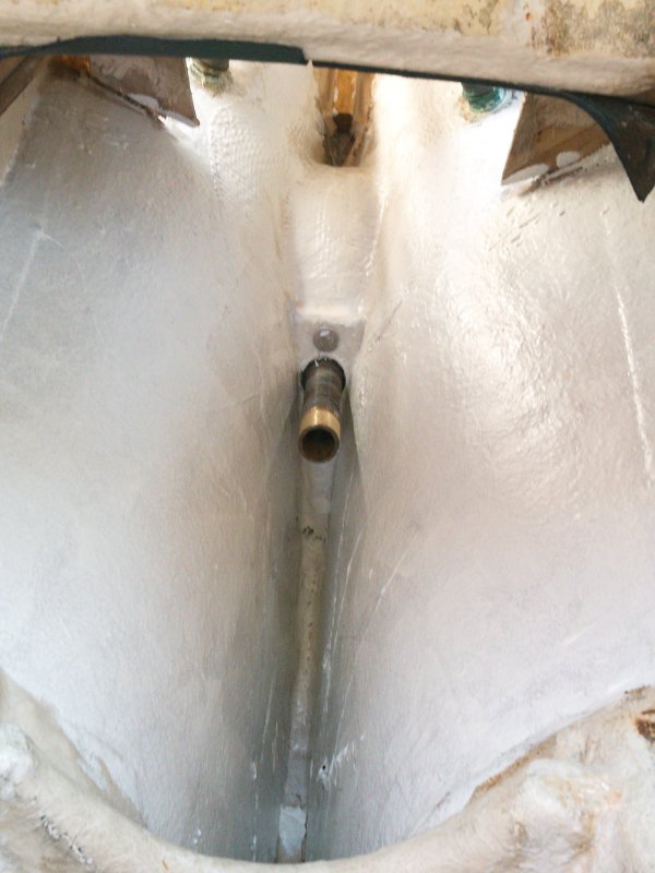

Här en bild av den utbytta roderklossen och utrymmet i aktern. Sen en bild av dagens arbete, det plywoodplan som motorn ska stå på. Inklistrat med epoxi förstås.

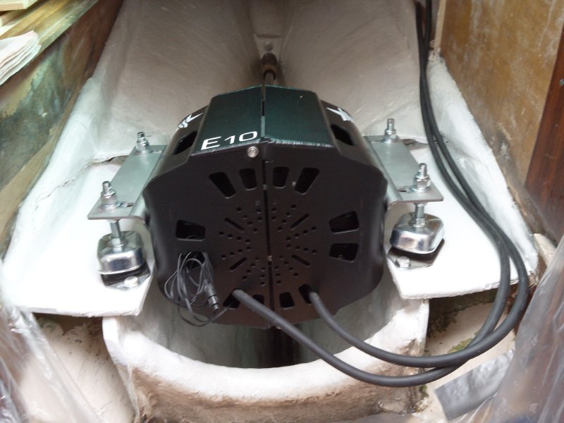

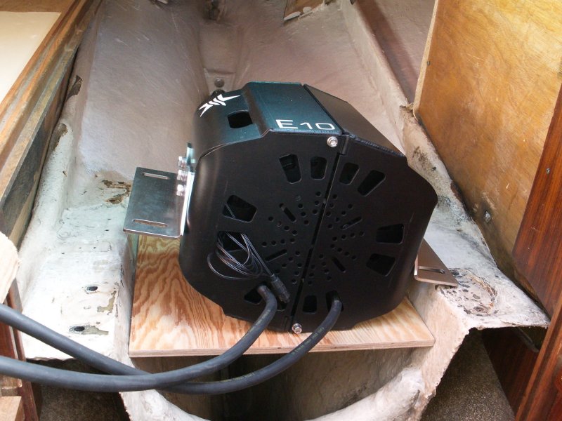

Sakta avancerar arbetet med att installera den nya elmotorn. Nya motorbädden är färdigplastad, motorutrymmet är målat och motorn är riktad och fastskruvad. Att rikta motorn var ganska enkelt eftersom den bara väger 25 kg; en kan helt enkelt lyfta den eller puffa till den lite. Annars var det ett moment jag var lite orolig för.
Idag har vi sågat av axeln till rätt längd och börjat borra hålet som ska fästa den vid motorns hylsa. Att såga var förvånansvärt lätt, att borra förvånansvärt svårt. Efter en halvtimmes kämpande (lågt varv, stort tryck, vattenkylning) bröt jag av borret. :roll:

Ja, såklart. Men idag hade jag ett nytt, förstklassigt borr med mig så det gick ganska lätt. Och därmed har hela drivlinan kommit på plats utom att innerlagret ska fästas.

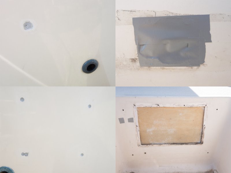

Sen är det förstås allt runt omkring som en inte tänkte på tidigare, t ex en väldig massa hål som ska klistras igen, efter motorinstrument, växelreglage, skruvarna till vakuumventilen, luftventilen efter tanken, badstegen vi tog bort eftersom "vi ändå höll på"

Nu går vi i väntans tider och undrar när resterande delar ska komma, "CCB" (ungefär kopplingsskåp dit alla sladdar går), centralenhet (hjärnan), gasreglage, display, kablar mm. Det finns förstås uppgifter ändå. Idag är det de gamla hålen i sittbrunnen som ska täckas med gelcoat.
