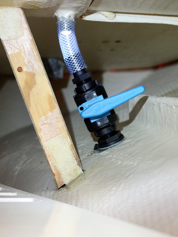

Jag satte en propp i hålet utifrån och försökte först lossa ventilen men muttern på genomföringen som jag använde som mothåll sprack. Efter att ha grämt mig ett tag och funderat vad det skulle kosta att lyfta båten så fick det bli till att luta båten. Hissade upp ett rep runt masten med spinnakerfallet till infästningarna för toppvanten och spände ner båten mot en väl avfendrad brygga. Den behövde bara lutas lite mer än halvvägs till vattenlinjen för att genomföringen skulle komma över vattnet så vi kunde byta den med en person inifrån och en i en roddbåt på utsidan.
Såg ganska kul ut :-).....Se bild

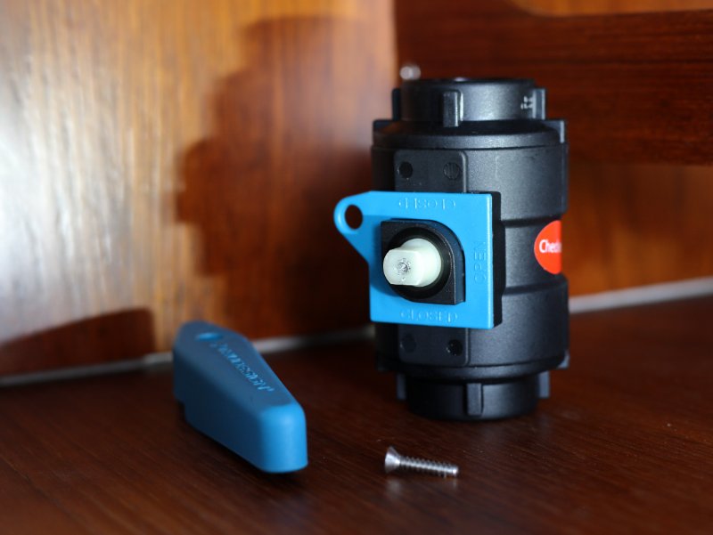

Jag klippte en liten bit slang för torrmontering och de funkar! Man kan till och med stänga originalvredet. Kulan löper lätt på 1" ventilen så det ska inte vara några bekymmer alls att ordna en fjärrmanövrering om man vill.
På tal om fjärrmanövrering kan den nyfikne få se hur handtaget är infäst. Jag kommer nog inte att montera en fjärrmanövrering då jag inte haft en hittills och inte brukar ha mer grejer under sittbrunnen än att man lätt kan kana in på mage och manövrera ventilerna.
