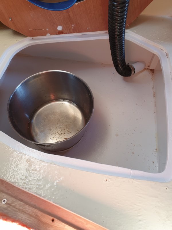

På tal om septiktank eller toahink. I min båt gjorde jag en kompromiss och byggde in en separett under en lucka i förpiken. Nr 1 går till en tank i kölsvinet som töms med länspumpen via en trevägskran, och nr 2 går i en påse av nedbrytningsbart material som är ok att gräva ner om så krävs.
Användningen är begränsad till de gånger då alternativ inte finns men har funkat väldigt bra.

Allt kring sitsen och den rostfria påshållaren (en gammal kastrull från second hand) under målades sen vit med epoxyfärg för att underlätta rengöring.
