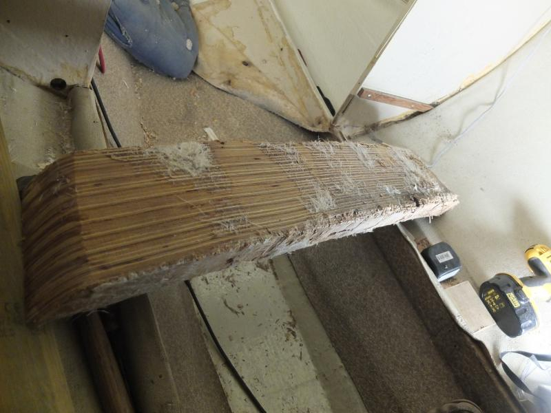

Balk som inte sitter fast mer

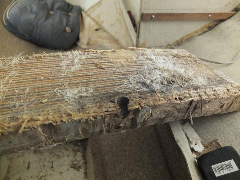

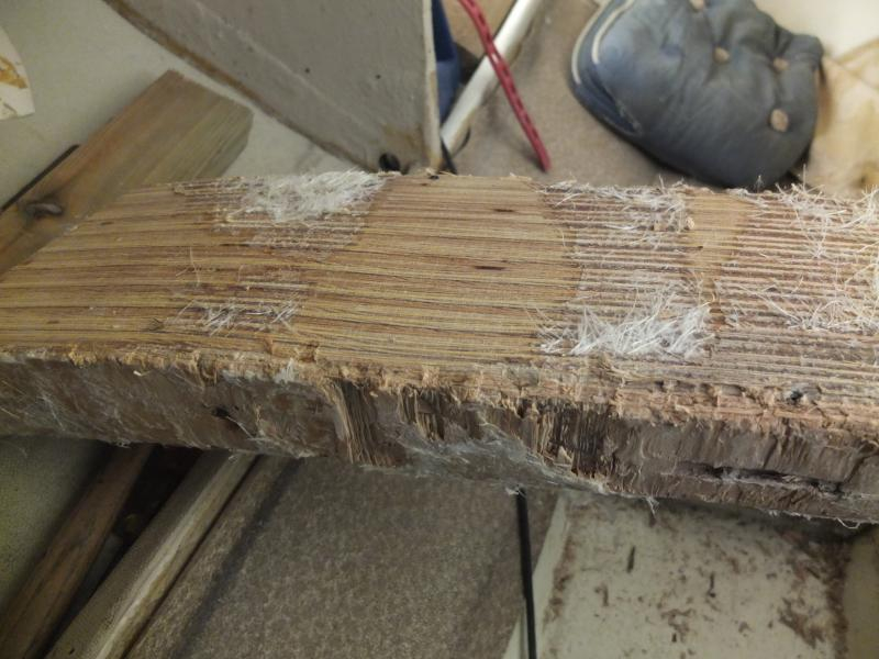

Sedan är det bara att studera balkens skick:
Helt lossad balk sb
Helt lossad balk sb
Helt lossad balk bb
Helt lossad balk bb
Det syns fuktskador som spridit sig från kabelgenomföringen. Man kan också ana att inte hela balken har haft kontakt med laminatet ovanför, speciellt på bb-sidan.
Postat: 25 okt 2016 22:32
Balken i sin helhet:
Besegrad mastbalk
Besegrad mastbalk

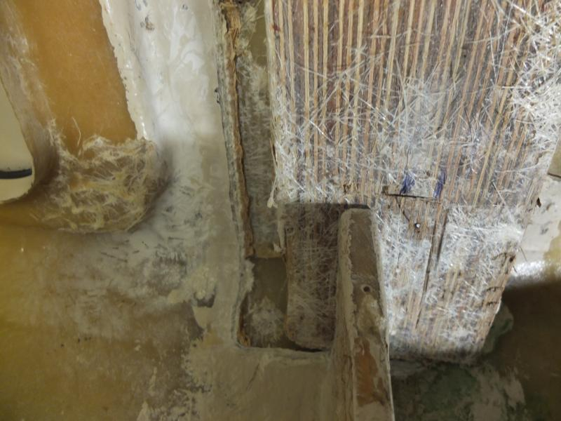

Nöjd med kvällen kan jag studera platsen där mastbalken har suttit:
BB
BB
SB
SB
Här satt den
Här satt den

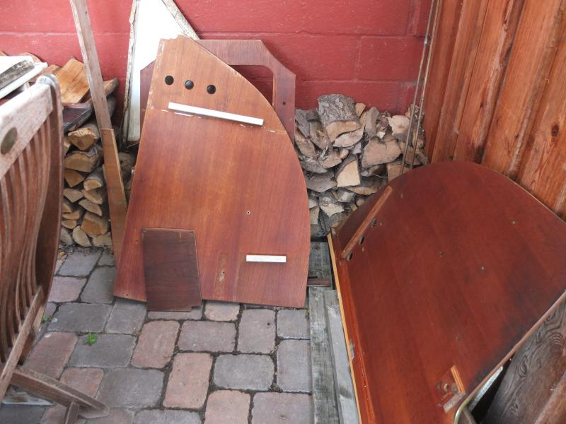

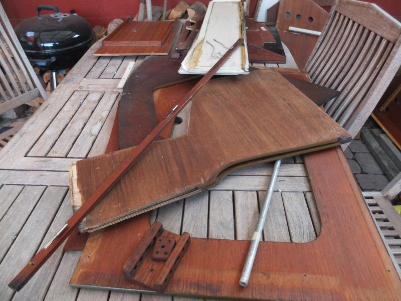

Där är båtdelar överallt, både inne i huset och på uteplatsen:
Demonterat snickeri 1
Demonterat snickeri 2
Dessa delar väntar på rengöring.

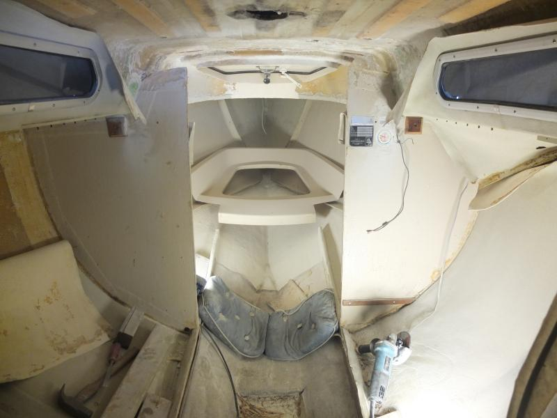

Platsen där mastbalken satt har fått en första grovslipning:
Grovslipad plats för mastbalk
Båt full med slipdamm
Det dammar ganska mycket. Det är bra att ha hörselskydd, andningsfilter och skyddsglasögon. Glasögonen blir dammiga och immar igen efter en liten stund, så man får ta många pauser.

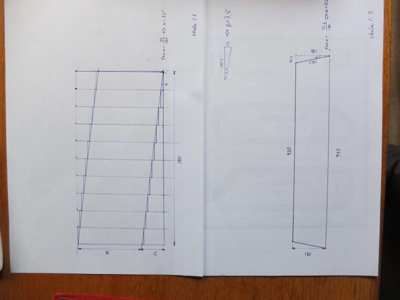

Jag har mätt, räknat, ritat och funderat på hur ny mastbalk ska tillverkas:
Planering av mastbalkstillverkning

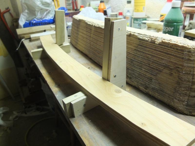

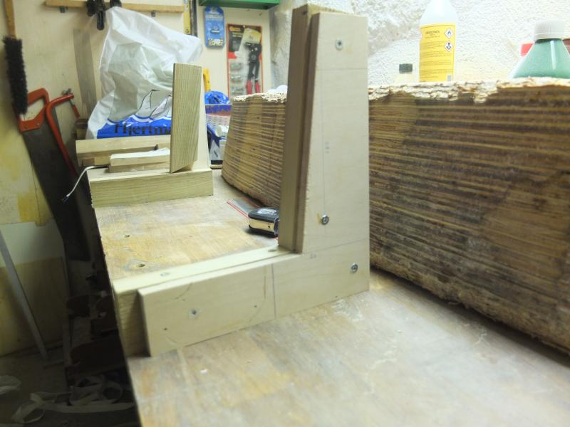

Och slutligen har jag tillverkat en jigg:
Jigg fäst i rejäl arbetsbänk
Jigg med mall för mastbalk
Jiggen är fastskruvad i en plan arbetsbänk av ek. Tanken är att detta ska hjälpa mig att få rätt form på balken då den limmas samman.

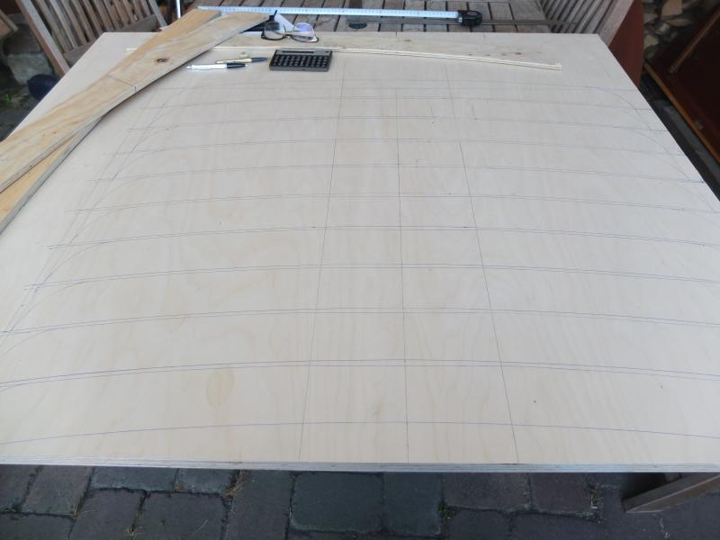

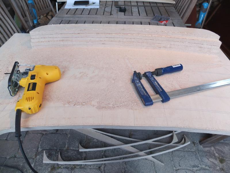

Vackert väder idag! Vad kan väl passa bättre än att baxa fram den gamla biten prima 18 mm björkplywood i kvalitet B/BB som jag har kvar efter ett högtalarprojekt? Sedan blir det till att tänka, räkna och rita. 10 st profiler i minskande bredd ritas upp:
Uppritning
Uppritning
Därefter sågar jag med sticksåg:
Ursågning av profiler
Men oj, solen gick visst ner en timme tidigare idag! Med några gamla lampor till hjälp blir det till slut klart och jag kan beundra mängden av sågspån:
Färdigsågade profiler

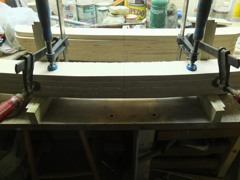

Min metod att limma balken är denna:
Först placerar jag de båda delar som ska limmas i jiggen och riktar in efter mittmarkeringen:
Injustering
Injustering
Sedan drar jag fast med limspännare, försiktigt så att positionen inte rubbas:
Fastspänning
Fastspänning

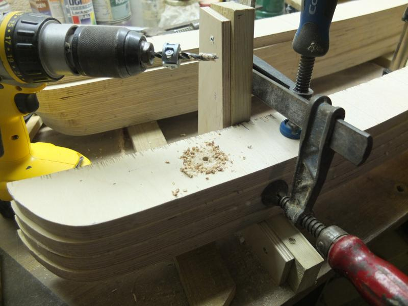

Så borrar jag två hål med träborr och djupinställning:
Borrning
Borrning
Postat: 01 nov 2016 19:47

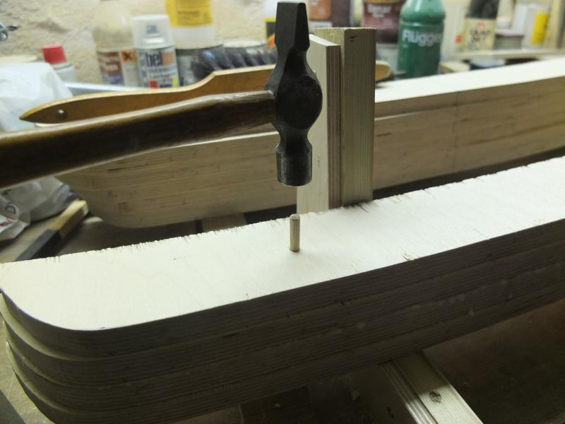

Så plockar jag av limspännarna, lyfter av den lösa profilen och lägger på PVA-lim. Efter att ha lagt tillbaka profilen på plats slår jag i träpluggar i de båda hålen:
Pluggning
Pluggning
Slutligen drar jag åt med rikligt antal limspännare:
Fixering 1
Fixering 1
Fixering 2
Fixering 2
Träpluggarna förhindrar att de båda plywood-delarna halkar mot varandra och gör det mycket lättare att få delarna placerade exakt som jag vill ha dem. Den som har provat att limma större ytor med skivor vet hur svårt det annars är, då delarna gärna glider när limspännarna dras åt.
Jiggen gör det lätt för mig att få rätt lutning på balken, vilket ger dess önskade form.
Jag limmar en åt gången. Det får hellre ta lite tid att få det bra.

Imponerande vilket fint jobb du gör Johan. Jag rensade min båt med betydligt fräschare interiör som resultat själv. Dock lät jag mastbalken vara kvar, något som jag funderat på i efterhand. Hade känts ännu mer "färdigt" med ny mastbalk. Hur bedömer du skicket på den gamla balken avseende hållfasthet och var är de svaga punkterna (var rör sig materialet mest) vid belastning? / Fredrik
Postat: 02 nov 2016 22:01
Tack, vi får se hur det går.
Den gamla balken är lite fuktskadad, även om den inte är väldigt förstörd. Fukten har kommit in vid kabelhålet och sedan spridit sig i akterkant, mest åt styrbord. Där är träet nu lite mjukare. Då jag ställer mig på balken på golvet sviktar den faktiskt lite. Jag ska se om det går att mäta upp senare.
Jag tycker också att min balk var dåligt laminerad mot skott och överbyggnad. Där var sprickor i anslutningen till mastskottet. På utsidan kunde jag tydligt se en försänkning i rufftaket. På insidan hade dekorlisten av teak pressats ner på sidorna.
Det hör till saken att jag har seglat av min mast för många år sedan. Jag seglade fast lä toppvant i ett stort sjömärke. Masten ramlade ned i två delar. Då fick nog min balk extra hög last genom mastens tryck nedåt.
Extra intressant är det att se att mitten av balken, under masten, inte hade glasfiberarmering i plasten, utan endast var övermålad med polyester med nåt fyllmaterial. Det är den biten i centrum av båten som inte har topcoat på sig. Där var balken endast täckt av spröd polyester.
Har du inte olika tecken på att balken är dålig behöver du nog inte oroa dig.

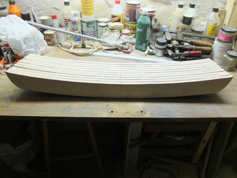

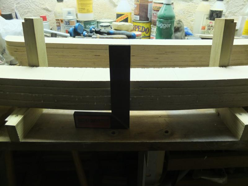

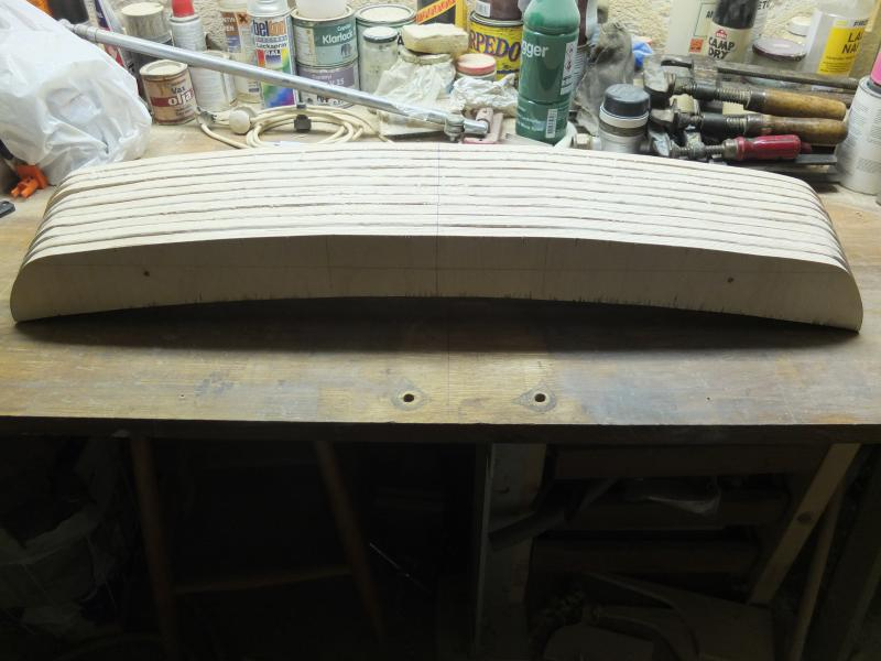

Hela veckan har jag limmat. Slutligen har jag en mastbalk i sin första lite grova form:
Ny balk 1
Ny balk 1
Ny balk 2
Ny balk 2
